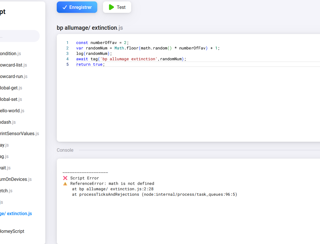

je tente de realiser un flow avec l’aide de homey script.
Je m’explique
1 appui sur un bp me fait allumer la lumière, et un même appui éteins cette lumière.
J’ai essayé de m’appuyer sur l’aide de seblyno pour un autre script, mais je suis en erreur en test.
je mets une capture d’écran
merci de votre aide
Yann
Bonjour,
Si l’on s’en tient au seul code, vous n’avez pas utilisé de majuscule :
Math != math
En dessous signifie à la ligne 2, 28ème caractère:

bonjour,
merci pour la majuscule, c’était bien ça
:+1:

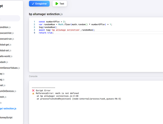

Par contre j’ai tenté votre script, mais ça me revoie un code erreur, je met la capture d’écran
Merci
Yann
Pas de problème
Vous avez une erreur à la ligne 2
myrandom devrait être : myRandom
Merci pour la correction " MyRandom".
par contre le script ne s’exécute pas, malgré le test qui est bon
je vous mets les cap d’écrans
Merci encore
Yann
Vous pourriez peut-être ajouter ce qui suit à la fin du script :
return true;
merci peter, all is ok :grinning:
