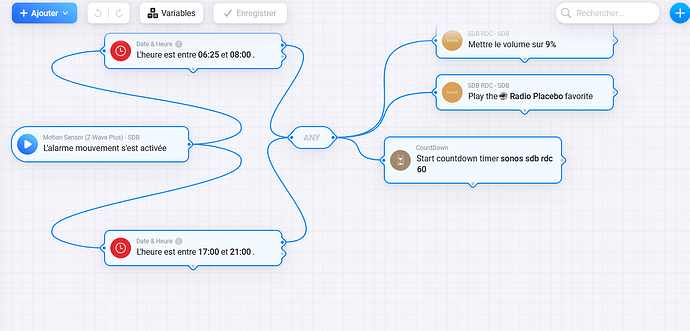

bonjour,
j’ai créer un flow comme joint
je voudrai par un appui sur un BP (bouton sonoff) a changer de favoris sonos
Je n’arrive pas a creer ce flow, quelqu’un pourrais m’aider
