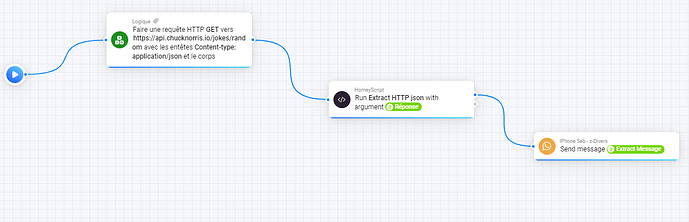

J’ai essayé et je pense que c’est l’API EDF qui déconne. Elle renvoie une erreur.
Car avec celle de Chuck Norris cela fonctionne.
Je partage le code au cas ou…
Pour récupérer sous forme de String (String = chaine de caractère, lettre et chiffre comme un texte. Par exemple " Nous sommes le 24 Novembre 2022")
const message = JSON.parse(args[0]); //(args[0]) pour le premier argument dans la carte de flow, (args[1]) pour le second...
await tag('Extract Message', (message.value)); //"Extract Message" est le nom que vous souhaitez donner au tag
return true; //true pour valider dans la carte de flow sinon elle s'exécutera mais comme si ce n'était pas valide
Pour récupérer sous forme de Number donc uniquement des chiffres:
//Par exemple la requête HTTP renvoi: {"name": "Temperature Nantes", "temperature": "21"}
await tag('Extract Message', Number(message.temperature));
return true;

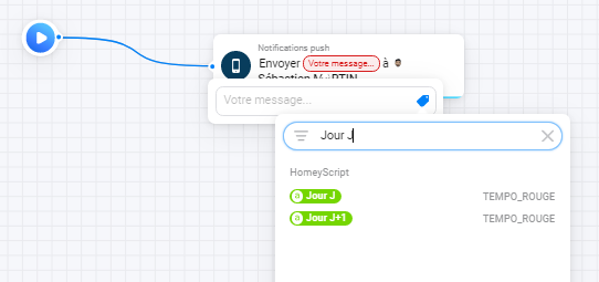

Tu peux utiliser ce code:
let today = new Date()
let todayFormatted = today.toISOString().split('T')[0]
const res = await fetch('https://particulier.edf.fr/services/rest/referentiel/searchTempoStore?dateRelevant='+ todayFormatted)
if (!res.ok) {
  throw new Error(res.statusText);
// Get the body JSON
const body = await res.json();
await tag('Jour J', (`${body.couleurJourJ}`));
await tag('Jour J+1', (`${body.couleurJourJ1}`));
return true;

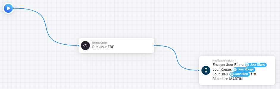

Bonjour Jacques,
En effet, je n’avais rien fait de ce côté…
Je viens de créer un flow d’exécution du script tous les jours à 8h.
Est ce correct ?
Sinon, si je le mets en amont des notifications comme sur ma capture, ca suffira ?
Cordialement,
Alexandre
Bonjour Alexandre,
Ça me semble mieux.
Tu peux vérifier tes résultats avec
https://particulier.edf.fr/fr/accueil/gestion-contrat/options/tempo.html#/selection-bp
Bonne journée,
Jacques
