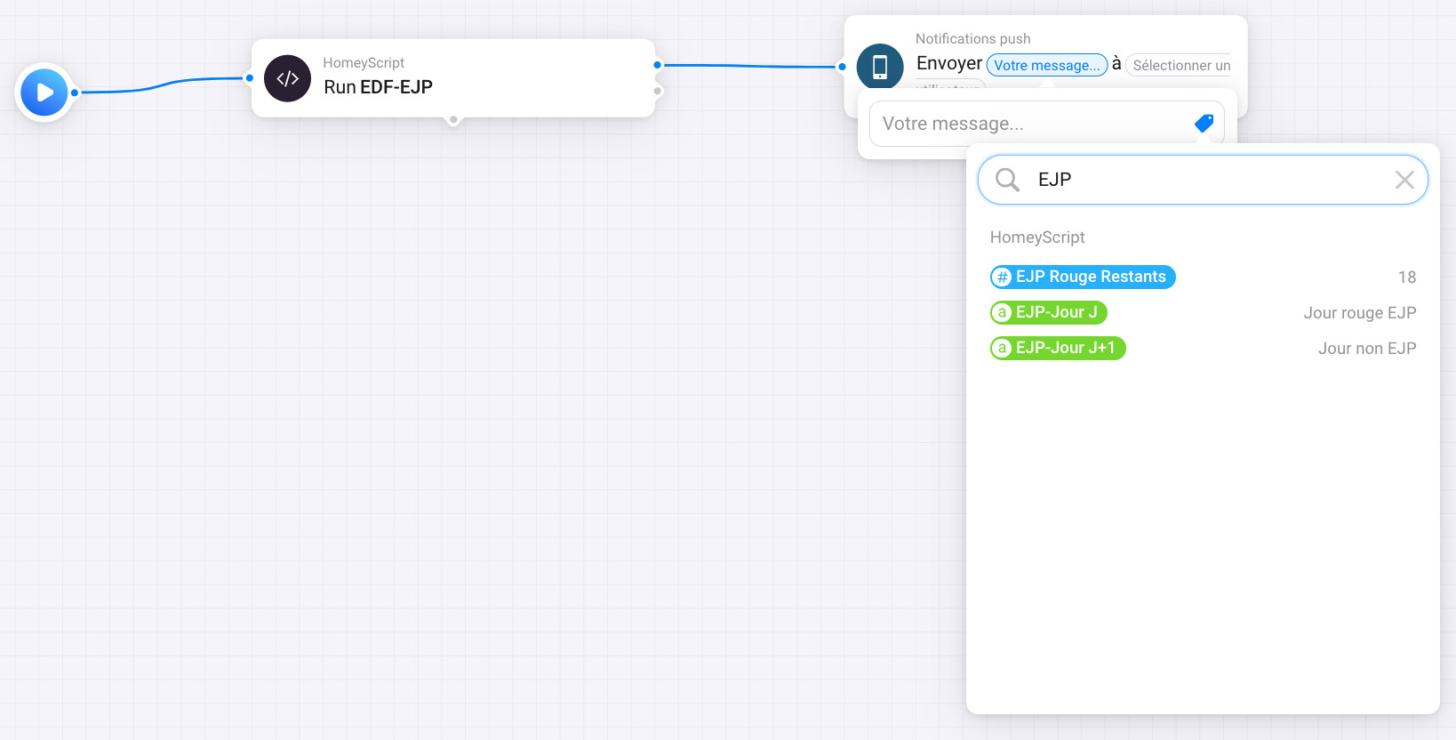

Punaise, un grand merci à toi ça fonctionne nickel et je pense que ça va m’aider beaucoup à faire quelques économies. J’ai essayé de comprendre le pourquoi du comment mais…pas simple.
J’ai créer un fllow (Advanced) dans la continuité du script et aimerais le partager afin de peut-être aider quelqu’un dans ma situation et pourquoi pas avoir des retours dessus mais je trouve pas comment le faire :sweat_smile: .
Un petit exemple:

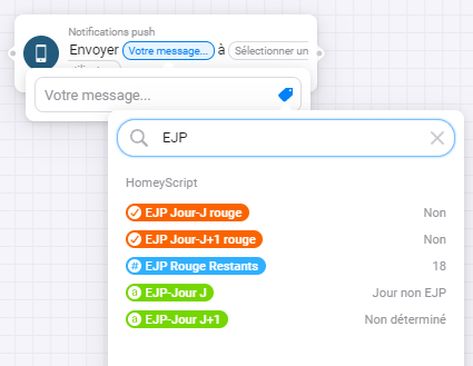

Oui voilà avec la carte ET est celle que je pensais utilisé comme tu le montres. Je pense, pour le moment, adopter des répercussions que les jours Rouge (Coupure de la PAC et chauffe avec insert uniquement). Pour avoir le côté visuel rapidement sur l’app, je réfléchis à créer un bouton virtuel qui sera actionné en cas de jour EJP ou non et en faire une conditions par la même occasion dans mes autres flows, notamment chauffage.
Concernant l’ajout du tag “Oui/Non” , lorsque je copie et test ton code, cet ajout ne fonctionne pas et me retourne un “False”.
Capture d'écran 2023-12-07 152718
Oui c’est nomal. C’est la valeur du tag oui/non. (true = oui, false = non).
Si c’est un jour rouge ce sera true (tu verra “oui” dans le tag), si c’est un jour non rouge ce sera false (tu verra non dans le tag).
