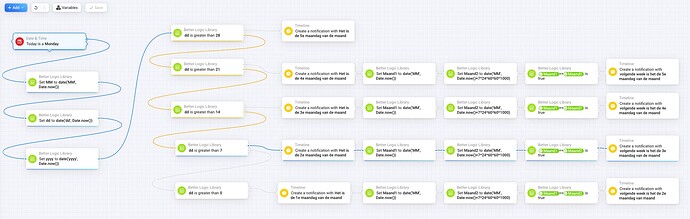

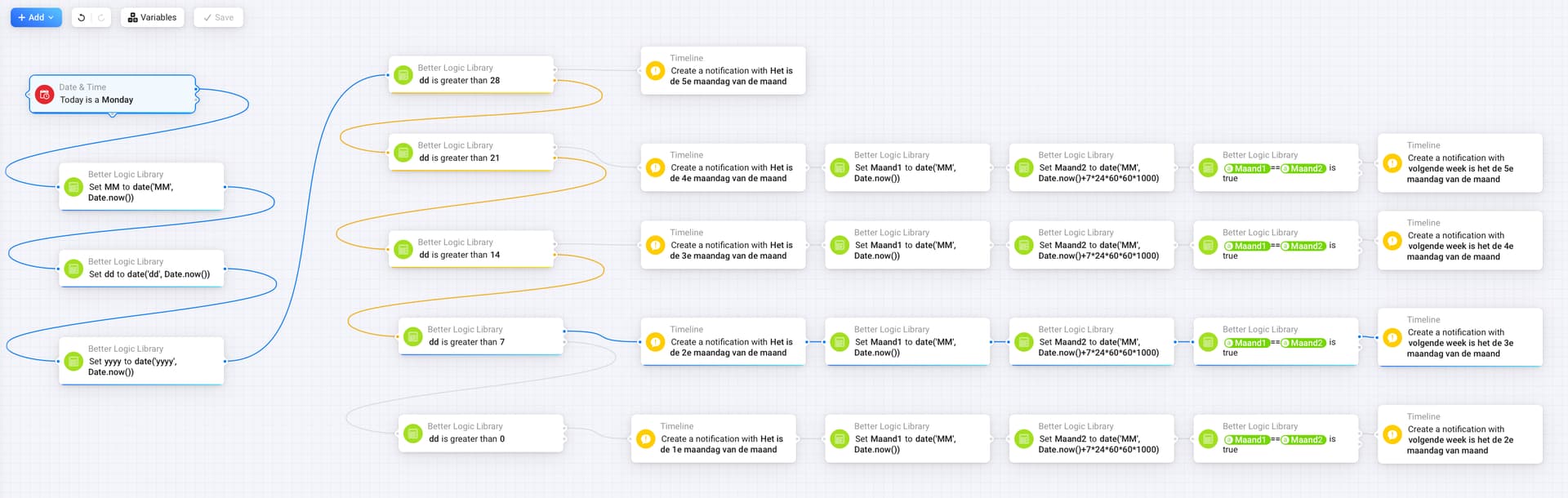

Het koste me even moeite om uit alle kaartjes de goede te kiezen, komt ook door de verschillende manieren van werken van de kaartjes (Syntax & Grammer :wink: )
Ik heb eerst de BLL nummer variabelen dd MM en yyyy aangemaakt. Hoe dat automatisch moet weet ik niet.
De kaartjes om MM en yyyy een waarde te geven zijn overbodig.
dan kom ik op onderstaande flow. Omdat het vandaag maandag is, natuurlijk met maandag getest.
In gewone mensentaal (hoop ik) werkt het als volgt:
als het vandaag maandag is, én 7 dagen geleden was het ook maandag én dezelfde maand, dan is het vandaag de 2e maandag van de maand.
En zo vervolgens verder. In de flow keer ik de volgorde juist om, zodat de flow lekker doorloopt. En aangezien ik 7 dagen geleden bepaal door 7 af te trekken van de dag van de maand (dd) heb ik het altijd over dezelfde maand, dus hoef ik niet testen of het nog steeds dezelfde maand is.

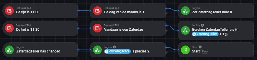

Ik zou gewoon voor een teller gaan die aan het begin de maand weer word gereset:
Geen moeilijke berekeningen, geen rekening hoeven te houden met schrikkeljaren en geen extra benodigde apps.
Houd alleen niet specifiek rekening met een 4e zaterdag als er een 5e is.

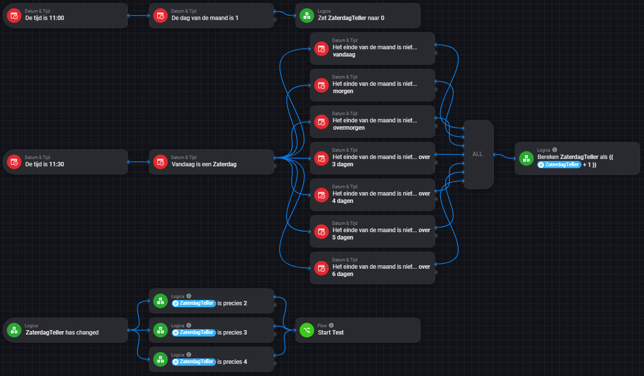

EDIT:
Maar na beetje meer gepuzzel is ook daar omheen te werken met een teller:
Alleen de teller optellen (/veranderen) als de zaterdag buiten een week voor het einde van de maand valt.

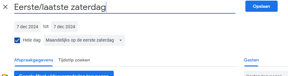

Ik denk dat ik een iets simpeler oplossing heb bedacht
Je maakt een google agenda en daar zet je op de eerste zaterdag van een maand een afspraak. Die noem je bijv “eerste/laatste zaterdag”
Deze afspraak herhaal je elke eerste zaterdag
nu maak je die zelfde afspraak op de laatste zaterdag
Ook die afspraak herhaal je weer elke laatste zaterdag van de maand
Dan haal je deze binnen met IcalCalendar en klaar is kees
