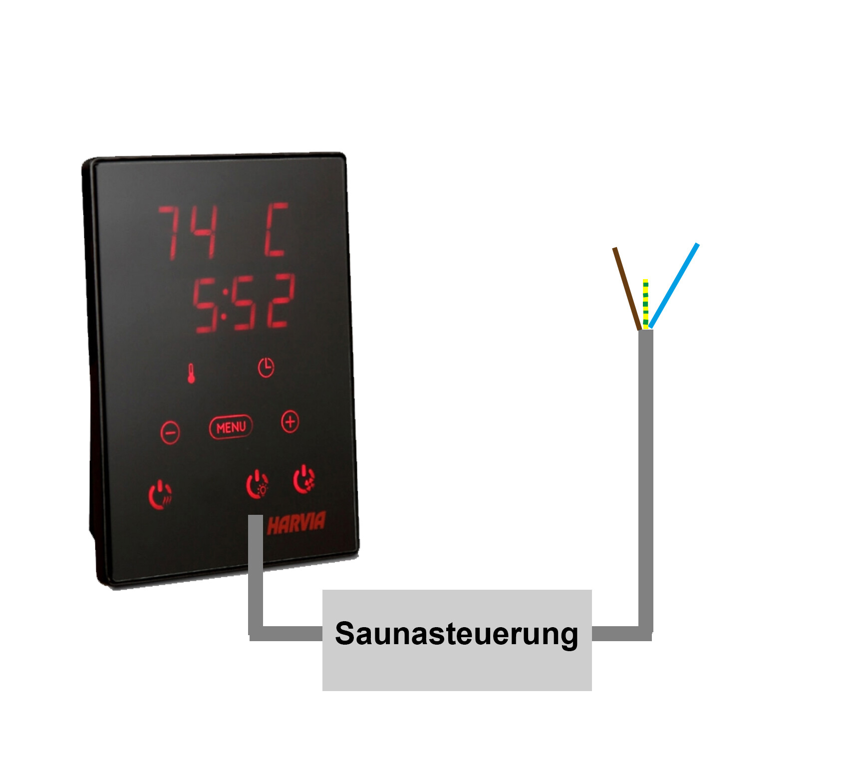

Den Schalter in der Harvia Steuerung auszutauschen ist wohl (für mich) unmöglich. Das ist ein Touchfeld.
Das 3 adrige Kabel liegt jedoch frei zugänglich auf dem Dach der Sauna. Hier gibt es also keine Platz Probleme. Hier etwas anzuklemmen ist sehr einfach.
Eine bereits in der Sauna verbaute Lampe hier anzuklemmen (und diese dann beim Einschalten als Trigger zu nehmen) ist jedoch schlecht, weil am Kabel ja nur Spannung anliegt wenn der Schalter über das Touchpanel angeschaltet wurde.
Eine Schaltung per App ist dann ja nicht möglich, da an dieser Lampe dann keine Spannung anliegt. Nur alle anderen Lampen der Szene würden dann an gehen.
Es soll auch keine zusätzliche Lampe an das Kabel angeschlossen werden nur um als Trigger zu dienen.

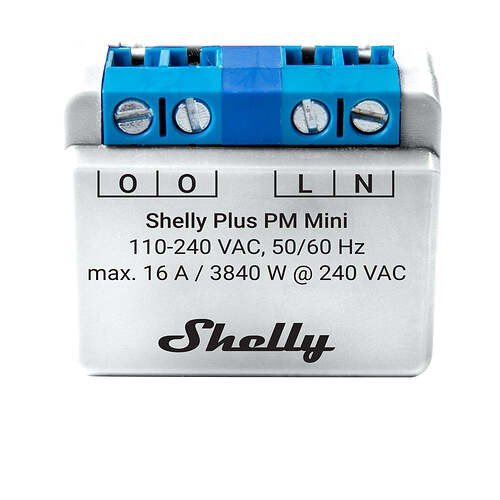

Schau dir mal den Shelly hier an. Er meldet den Stromverbrauch. Es wäre sehr leicht, einen erhöhten Stromverbrauch (ist größer als), als Trigger zu verwenden.
Es ist die 3er Version, die mittelfristig auch Matter kann.
Okay, dann schließen Sie einfach keine Lampe an. Das ist nicht unbedingt notwendig, um eine Szene zu starten.

Funktioniert das dann auch wenn keine Last angeschossen ist? Dann ist der Verbrauch nach meinem Verständnis ja=0 bzw höchstens der Eigenverbrauch des Shelly.

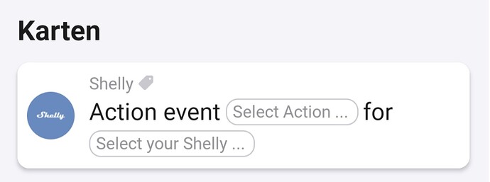

Das Prinzip ist nicht, dass erkannt wird, dass sich die Leistung geändert hat, sondern dass der Kontakt geschlossen wird, dh dass 230 V am Eingang ist. Ich war der Meinung, dass das mit einem Shelly möglich sein sollte.
Du meinst das hier ?
Mit dieser Karte ist das auch möglich. Aber ich dachte daran, um zu erkennen, dass ein Schalter gedrückt wurde.
