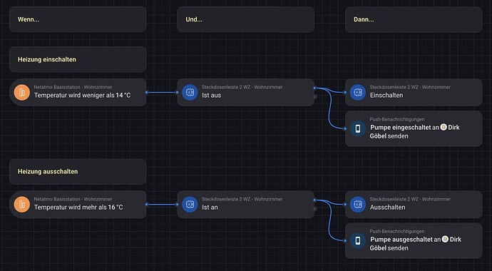

Eigentlich sollten Deine Flows funktionieren. Das einzige Problem könnte der Status des Shelly 1L beim Erstellen/Aktivieren der Flows gewesen sein. Also ob dieser ein- oder ausgeschaltet und welche Temperatur zu diesem Zeitpunkt vorhanden war.
Wie @Undertaker bereits erwähnt hat, mach die Aktionskarte Ein- oder Ausschalten bei dieser Automatisierung wenig Sinn.
Allerdings bin ich ein Fan von den X wird mehr/weniger als Y Trigger-Karten, da mit diesen Karten der Flow auch wirklich nur dann getriggert wird, wenn genau dieser Zustand über-/unterschritten wird, und somit die Auslastung von Homey reduziert wird.
Bei dem Vorschlag von @Undertaker werden die Flows bei jeder Temperaturänderung getriggert. Erst die Überprüfung der Und-Bedingungen entscheiden darüber, ob der Flow vollständig ausgeführt wird, oder nicht.
Deshalb hier mein Vorschlag mit den X wird mehr/weniger als Y Trigger-Karten:
(Das sind zwar Advanced Flows, können aber im Grunde 1:1 als Standardflows übertragen werden)
