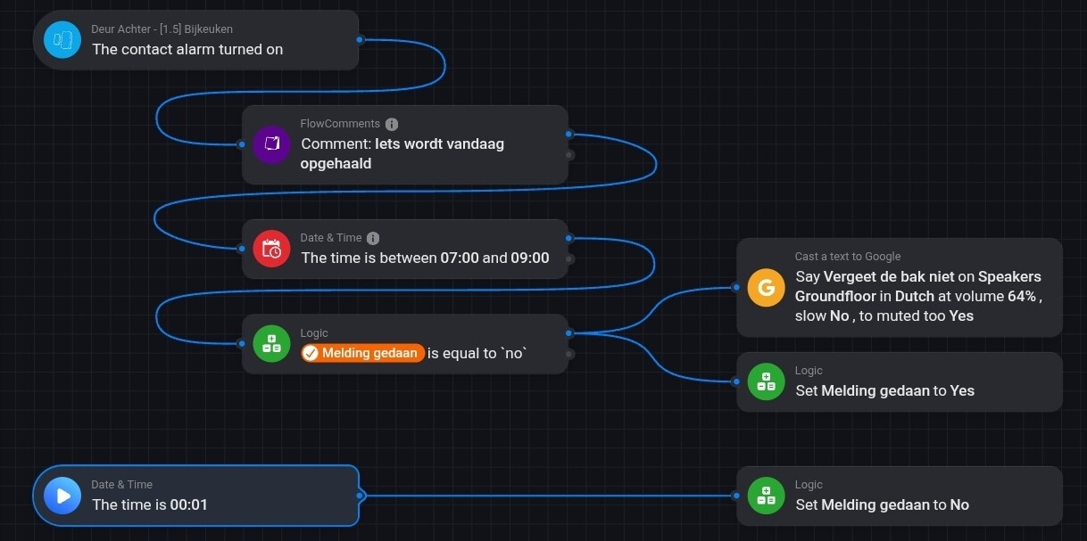

Of anders geformuleerd: voordat je het bericht verstuurd, test je of het bericht die dag niet al een keer verstuurd is. Zo ja, dan doe je niets, zo nee, dan verstuur je het bericht en geef je aan dat het bericht al verstuurd is. Zodat het de volgende keer niet verstuurd wordt.
Eerst maak je een nieuwe variabele aan, ik heb de mijne “melding gedaan” genoemd
Dan ziet de flow er als volgt uit, het werkt dan dus geheel automatisch en stuurt max. 1 melding op de dag dat iets wordt opgehaald, tussen 7u en 9u

Ik heb de flow aangemaakt en denk dat die goed is. Vervelende is dat ik nu moet wachten tot volgende week donderdag, dan komen ze het vuil weer ophalen :grinning_face: .
Zal hier mijn voorbeeld even toesturen:
Ziet er goed uit.
Je kunt testen door de [Er wordt vandaag iets opgehaald] kaart over te slaan:
Dat kan door de trigger tijdelijk óók met de [Tijd is tussen…] kaart te verbinden.
Of,
door tijdelijk de “niet waar” uitgang (oranje stip) van de [Er wordt vandaag…] kaart te verbinden met de [Tijd is tussen…] kaart.

Ik heb het getest en het werkt :slight_smile:
Bedankt voor je advies en hulp. Nu kijken wat die donderdag gaat doen, maar heb er wel vertrouwen in.

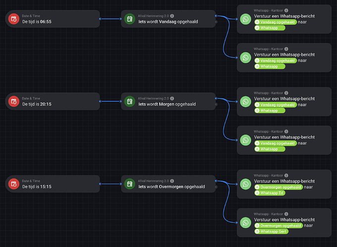

Ik heb het opgelost met twee flows (gft en rest) die de avond ervoor waarschuwen. Misschien dat dit helpt. Deur openen als trigger is volgens mij lastig als trigger.
De avond ervoor krijg ik, en mijn partner, al een melding. Zie plaatje 1.

En als het goed is, als het niet op een donderdag is maar op een zaterdag (ophalen omdat er een feestdag is) dan krijg ik op donderdag middag, vrijdag avond en zaterdag ochtend een melding. Werkt ook prima, als ik eerlijk mag zijn :slight_smile:
Plaatje 1:
