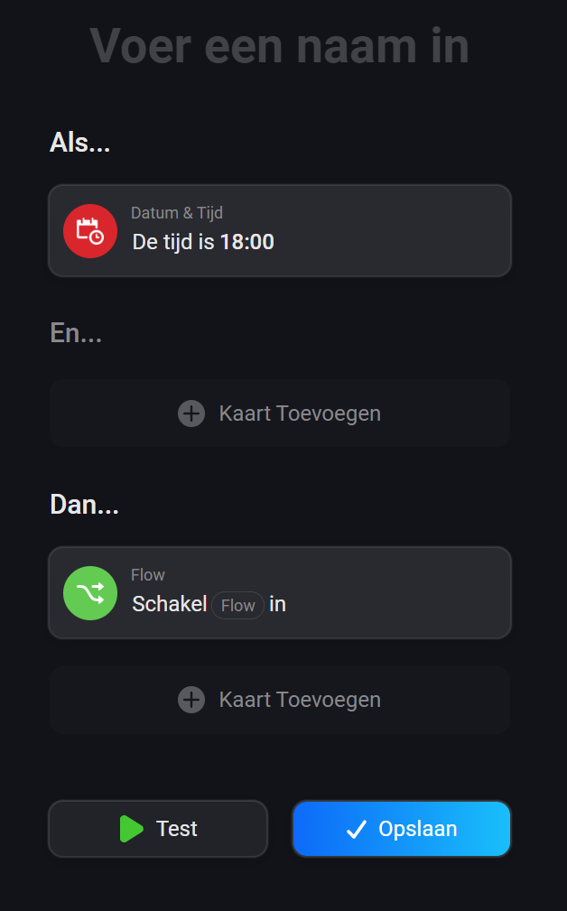

Een tweede flow maken die je gemaakte flow om 18:00 uur inschakelt
En in je bestaande flow aan het eind zetten dat hij de flow weer moet uitschakelen als hij zijn opdrachten heeft gedaan.
