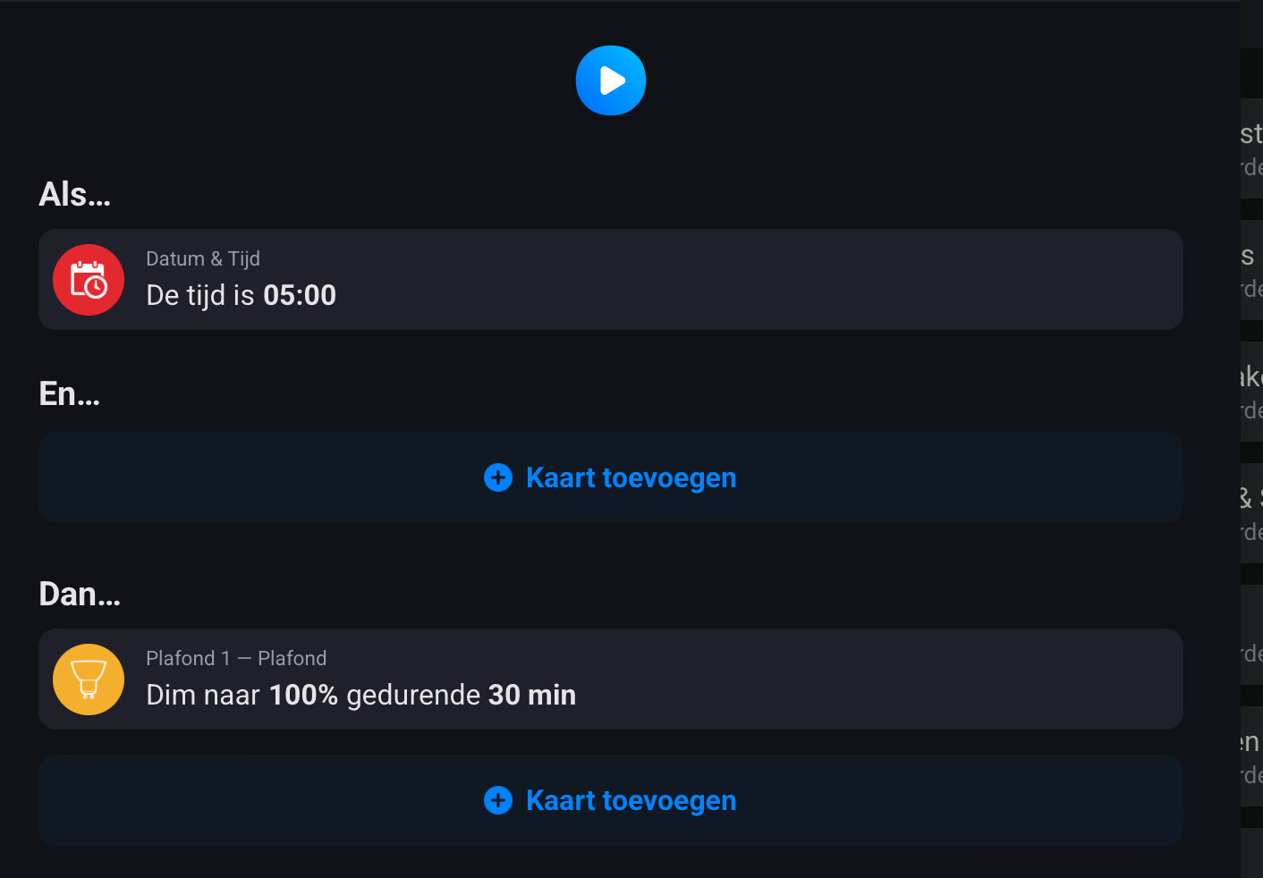

Welke app gebruik jij daarvoor? Want ik kan alleen deze kiezen bij mijn huidige lampen.
Ik geloof niet dat het bij alle lampen kan, maar bij Hue (icm Bridge)in ieder geval wel
Het kaartje ziet er uit als de bovenste in je schermprint.
Eenmaal geselecteerd kan ik een duration en delay instellen:
Anders is een transition van de Chronograph App een mogelijkheid.
