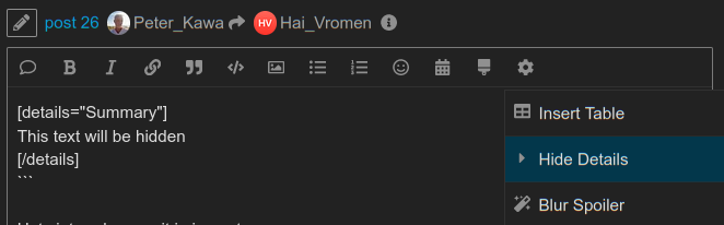

Oh en op deze manier kun je lappen text achter een linkje zetten, mocht je het ooit willen publiceren
Screenshot from 2024-05-19 01-19-01
[details="Summary"]
This text will be hidden
[/details]
Het ziet er dan zo uit in je post:
Summary
