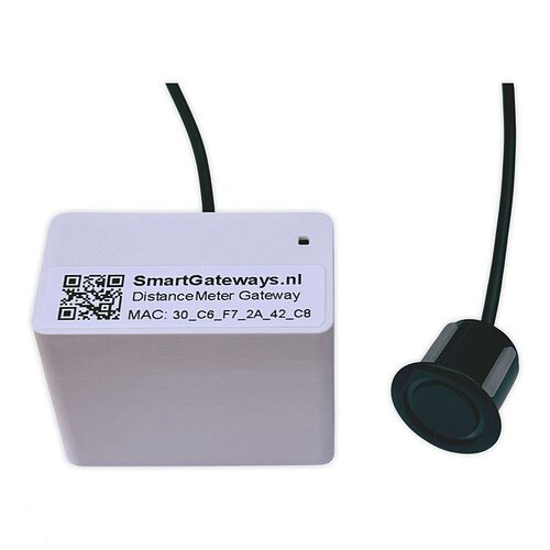

Smartgateways (NL) verkauft Tankfüllstandsmesser (wifi) für 70 €.
Der eigentliche Sensor ist mit einem (verlängerbaren) Kabel verbunden:

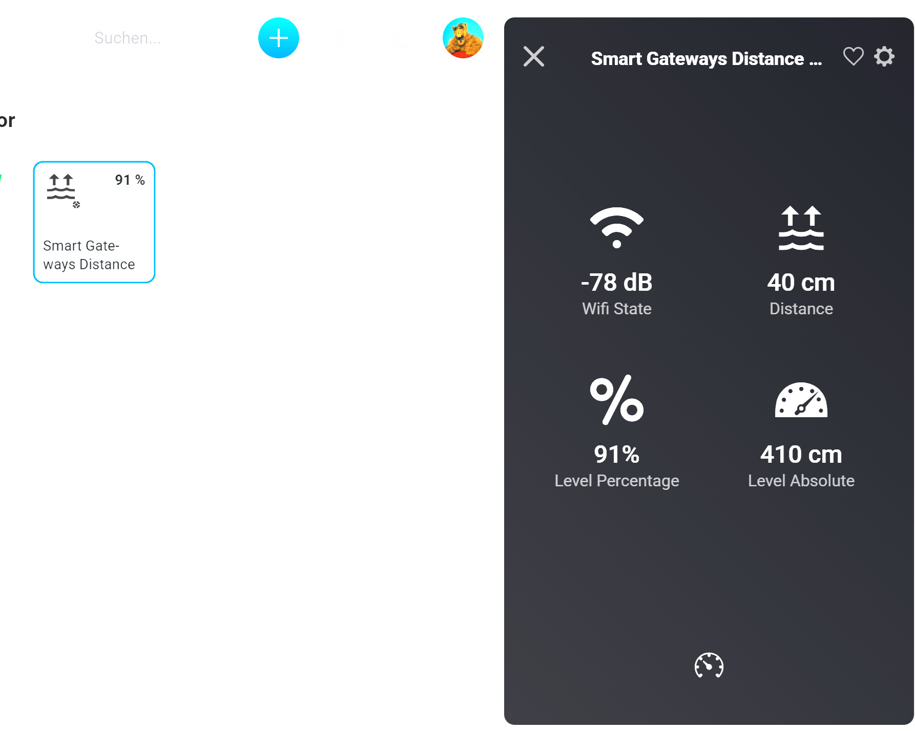

App:
Das scheint mir am praktikabesten zu sein. Vielen Dank für die Tipps von allen. Werde es versuchen und berichten. Gruß Kevin
Hallo Zusammen,
ich habe nun mit dem Gateway mal einen Testaufbau gemacht. Es scheint perfekt für meinen Anwendungsbereich zu funktionieren. Kommende Woche werde ich dann den Einbau in die Zisterne vornehmen. Nochmals vielen Dank für den Tipp.
Guten Morgen Zusammen,
für alle interresierten nochmals ein kurzes Update. Auch nach Installation eines 2. AP im Outdoorbereich muss ich sagen ist die Empfangsqualität der Kiste echt mieß, aber für die Zwecke ausreichend und ich bekomm immer schön meinen Füllstand der Zisterne.

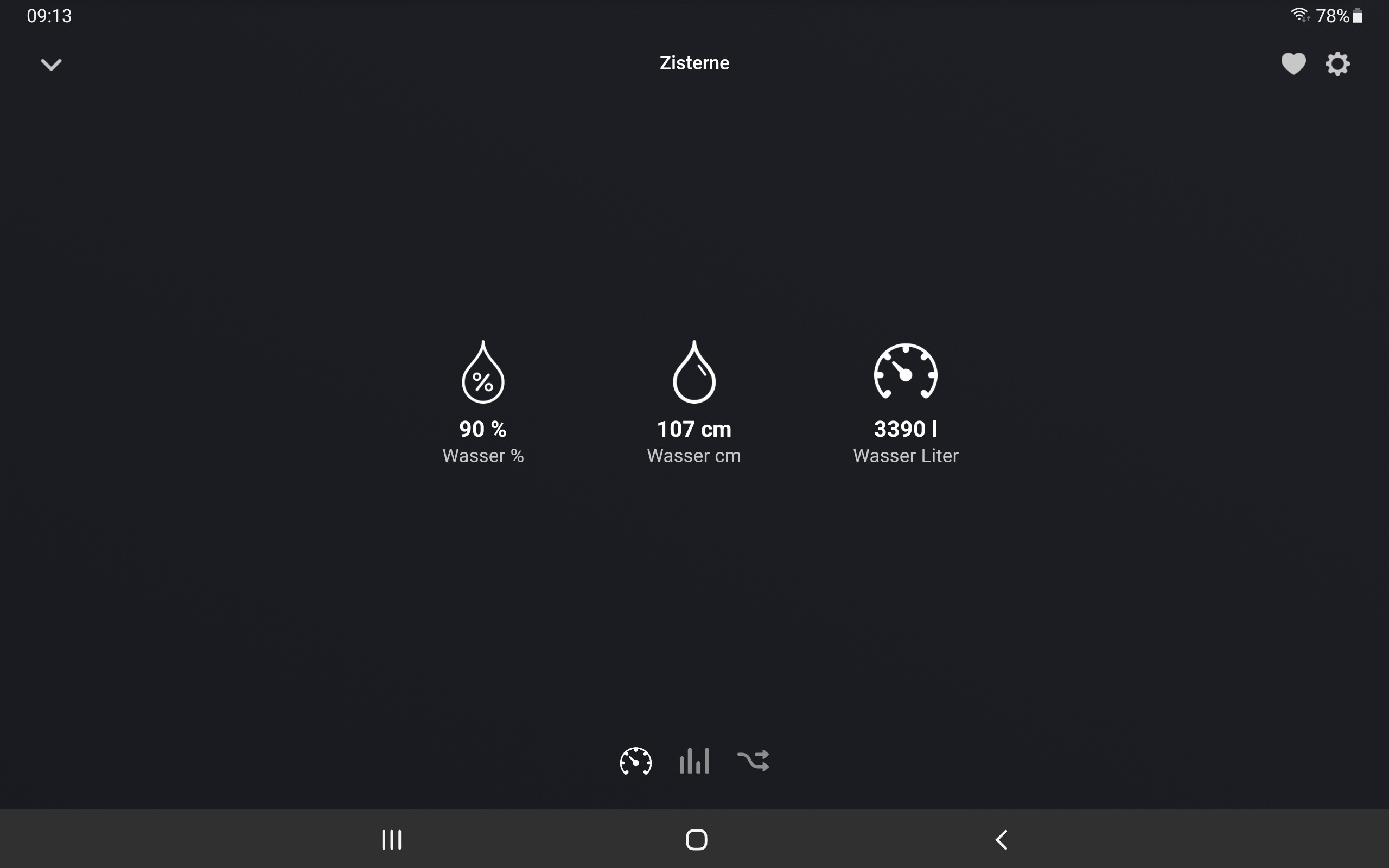

Ich habe seit einigen Jahren einen Ölfox in der Zisterne.
Die homeyapp wird nicht mehr supportet. Darum umweg über IObroker und mqtt zu homey.
Weiter gibt es einen Shelly-Blue-Distance der sollte noch besser sein.
Der Ölfox sendet 1x am Tag seinen Füllstand an irgendeinen Heizölserver, dort holt der Iobroker seine Daten ab.

Der Ölfox ist eigentlich ganz stabil, obwohl er meckert wegen Wifiqualität liefert er jeden Tag brav den Wasserstand.
Habe den günstig bei KA erstanden.
