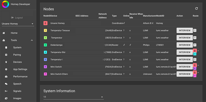

Beim Software Update von Homey 5.0 ist ja auch das Zigbee Mesh irgendwie neu gemacht worden. Jetzt ist es seitdem so, dass die Aqara Geräte wieder direkt angesprochen werden von der Homey Zentrale, nicht mehr über den Aqara Repeater (eine Glühbirne). Allerdings ist die Übersicht im Developer Modus sehr unklar, weil bei einigen gar keine Linie (also z.B. Homey zu Gerät) eingezeichnet ist. Ist das jetzt das Problem der Developer Webseite von Homey, oder dass die Geräte nicht richtig angesprochen werden?
Es ist mühsam, da die Temperatur Sensoren immer wieder ausfallen, weil sie nicht richtig angesprochen werden. Die Distanzen sind bei uns jetzt nicht wirklich riesig, alles auf einer Ebene, keine dicken Wände.
Wie kann ich sicherstellen, dass die Zigbee Konfiguration und Geräte wirklich funktioniert.
Habt Ihr eine Idee? Habe das Bild der Zigbee Config aus der Dev Seite hinzugefügt.

Auf welchem Kanal steht die Hue Bridge? Homey steht lt. Screenshot auf 11. Und welcher Kanal wird vom WLAN-Router für 2,4 GHz genutzt? Stehen die 3 Geräte rel. nah beieinander?

Habe mal nach „UNSUP CLUSTER COMMAND“ gesucht. Durch neues Hinzufügen kann das Problem beseitigt werden. Ist bei Dir natürlich blöd, da das der einzige Repeater ist.
Jetzt habe ich mir den Screenshot und den letzten Post von Dir noch mal angeschaut und bin etwas verwirrt.
  1. Lt. Screenshot ist der einzige Router eine Philips Lampe an 3. Position und nicht eine Aqara Lampe.
  2. Du schreibst in dem letzten Post „Router first, hab ich gemacht“. Also hast Du das Netzwerk zurückgesetzt und alles neu angelernt?

Zu Undertaker. Habe jetzt v5.0.2. Damit ist die Lampe, die den Fehler "UNSUP CLUSTER COMMAND“ hatte gut. d.h. der Fehler ist weg. Und sie spricht viel besser an. Mega. Vielen Dank.
Zu Fantross. Super. Folgendes habe ich gemacht.
  1. Die 3 Gateways/wlan auf 2.4 GHZ (hue, wlan und Homey) stehen wirklich sehr nahe. Das wird wohl ein Problem sein. Aber ich habe jetzt Wlan auf Kanal 1, Homey 11 und HUE auf 25 gesetzt.
  2. "UNSUP CLUSTER COMMAND“ ist weg, wie oben zu Undertaker geschrieben. Software Update hat geholfen.
  3. zu deinem Punkt 1. Ja, ich habe eine Philips HUE Lampe über die APP Philips HUE without the Bridge v.2.0.32 von Johan Bendz direkt mit Homey, ohne das HUE Netzwerk eingebaut, damit diese als eigenes ZIGBEE Netzwerk sendet. Ziel war, dass diese Lampe als Zigbee Netzwerk fungiert, um die Aqara Temeparturmesser anzudocken. Das hatte auch super funktioniert. D.h. es ging Homey → Hue Lampe (über Homey Zigbee Mesh) → Temperatursensoren von Aqara. Damit hatte ich dann den Zigbee Router in der Nähe der Aqara Temps. Ist das denn sinnvoll so? Ich habe jetzt aber eine Aqara Birne gekauft, mit der ich die Hue Birne ersetzen will. Ich denke das macht mehr Sinn. Weil dann habe ich ein Aqara Zigbee Mesh, welches sozusagen im eigenen Markenbereich funktioniert. d.h. ich habe alle Aqara Geräte mit einer APP in Homey und die soll dann ein eigenes Mesh aufbauen. Ich denke. bzw. hoffe, dass das dann stabiler ist. Meinst Du, das macht Sinn?
  4. zu Deinem Punkt 2. Ja, hatte ich gemacht, nachdem ich auf Software 5 upgedatet habe.

Jetzt habe ich nochmal bei mir im Routing geschaut (Dev Seite, Zigbee). Das komische ist ja, dass alle Client sich direkt zur Homey verbinden. Die eine HUE Lampe, die ich zu einem Router gemacht habe, wird gar nicht genutzt. Du schreibst immer, das System ist schlau und sucht sich den besten Weg, evtl. nach 2 Wochen. Aber wenn der Weg, den sich das Mesh sucht, zu Verbindungsabbrüchen und Fehlern führt, muss man das doch Manuel anpassen können. Oder geht das nicht.

Das Routing wird sich von Zeit zu Zeit ändern. Was da für eine Logik allerdings hinter steckt weiß ich nicht. Ja, eigentlich optimiert sich das Routing selbsttätig.
Ich würde sagen bring erstmal die 2,4 GHz Frequenzen vernünftig ans Laufen.
Anschließen mal einen PTP machen, danach sortiert sich das Netzwerk neu. Anschließend kannst Du ja mal einen neuen Screenshot vom Zigbee Routing posten.
