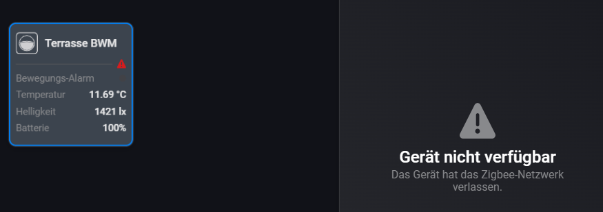

Das Gerät hat das Zigbee-Netzwerk verlassen. - immer wieder HUE :(
Moin,
ich habe immer wieder bei HUE-Geräten die Meldung:
Das Gerät hat das Zigbee-Netzwerk verlassen. Das betrifft bei mir nur HUE-Geräte mit der HUE-ohne-Bridge-App. Das war bei den alten Motions / Tastern und auch bei den neuen Motions so.
Nun hat es auch dummerweise den Outdoor (Version2) erwischt.
Funktionieren tut das teil …
Gibts ne andere Lösung als neuanlernen ??

Komischerweise fallen immer die zu letzt hinzugefügten Geräte aus. Das war auch bei homee schon so. Momentan sind die beiden neuen Motion ausgefallen. Bzw heisst sie funktionieren noch, man kommt nur nicht drauf wegen Status …

Das komische bei den lost HUE-Geräten, das funktioniert ja noch fast alles - auch die Statistik und Werte werden geliefert, also alles was vom gerät aus gesendet wird ist noch OK.

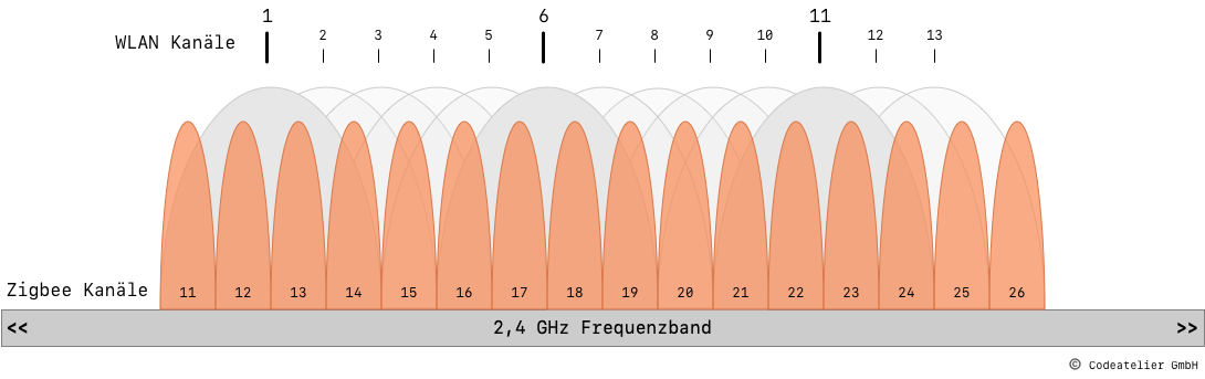

Solche Probleme hatte ich zum Beispiel als die Kanäle von WLan, Hue Bridge und Homey noch nicht festeingestellt waren mittlerweile ist Homeassistent mit einem SkyConnect noch dazu gekommen. Seit dem alles festen Kanälen zugewiesen ist läuft es alles sehr sauber. Momentan 3 Zigbeenetzwerke + Das WLAN. Evtl hilft dir das ja weiter.
Gruß Jan
Ja Danke für den Tip.
Da bin ich gestern abend auch drauf gekommen. Habe jetzt Wifi fest auf Kanal 11 gestellt.
Zigbee liegt auf Zigbeekanal 11 also Wifi-Kanal 1 sollte also weit auseinander liegen.
