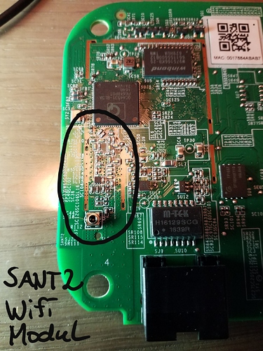

Die Platine ist recht einfach gehalten und birgt aber doch ein Geheimnis.
Es sind zwei Funkmodule verbaut. Zwei?
Modul 1 oben rechts ist für das Zigbee verantwortlich. Modul 2 war recht schnell als vollwertiges Wlan zu identifizieren. Es stellt sich natürlich die Frage, warum Phillips das nicht aktiviert hat.:man_shrugging:
Wlan Modul
Das bleibt momentan ein Geheimnis. Viel interessanter sind die kleinen süßen Pins an beiden Modulen, die meinen Spieltrieb geweckt hatten.

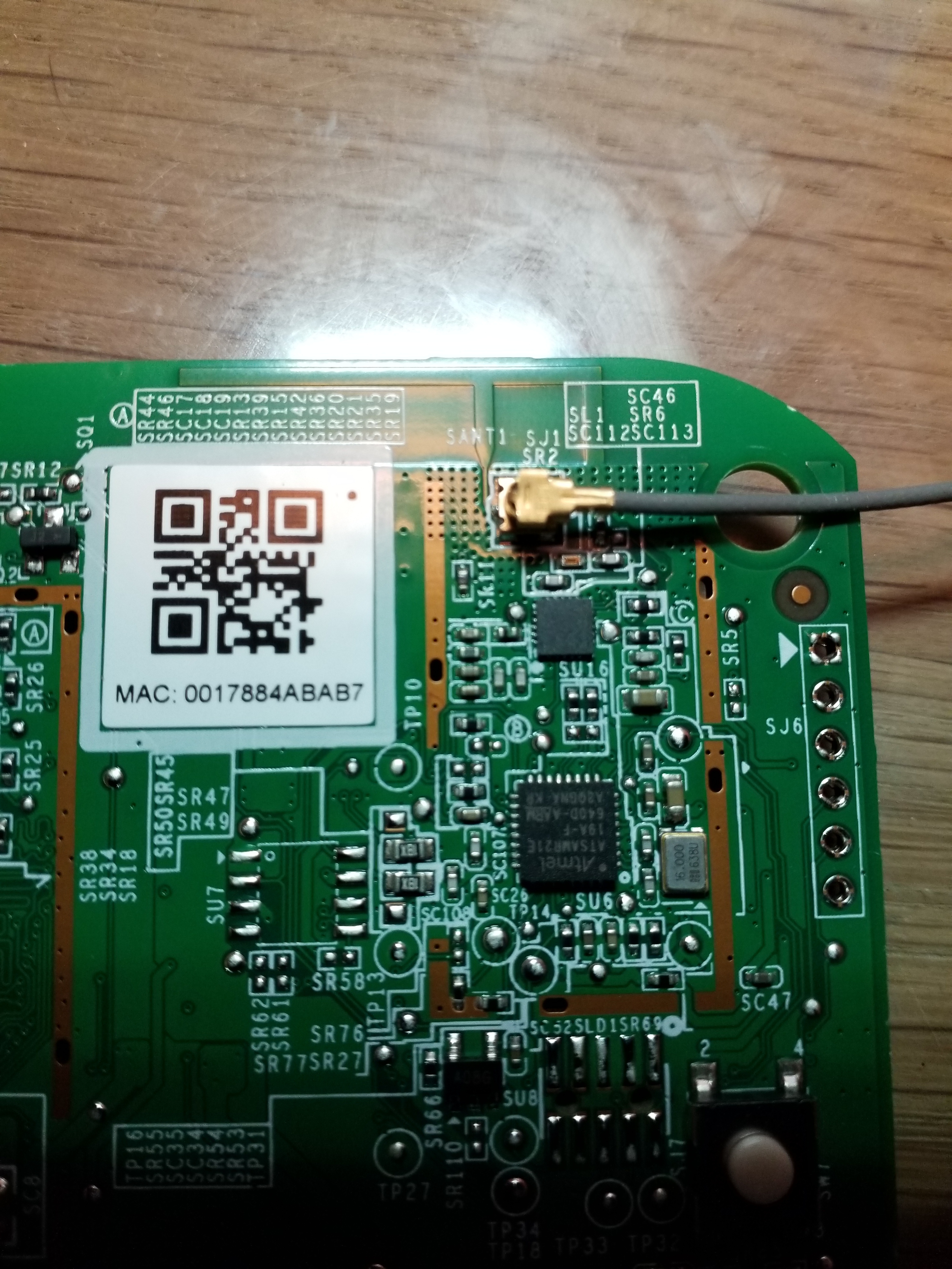

Ein bisschen kramen in der Kabelschublade und das nötige Zubehör tauchte auf. Ihr ahnt sicher was jetzt kommt.
Mit tierischem Vergnügen habe ich der internen Antenne einen Bypass gelegt und das Kabel nach außen zu einem Antennenfuß geführt.

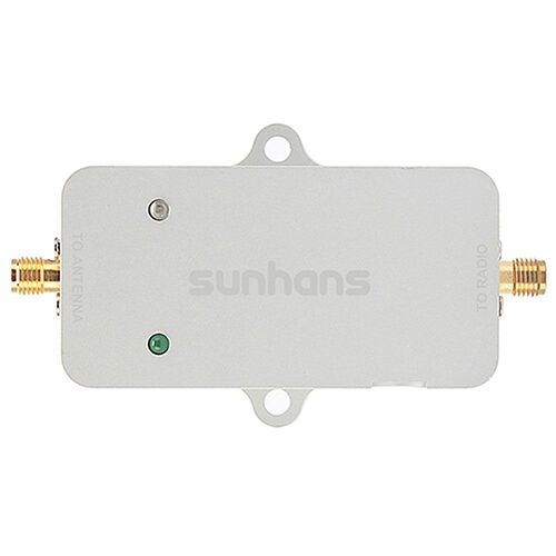

Um auch das volle Potenzial dieses Mini-Mods ausnutzen zu können, war sofort beschlossen der Hue Bridge noch weitere Unterstützung zu gönnen. Ein Sunhans Leistungsverstärker mit immerhin 1 Watt Power, sollte der Bridge bei der Verständigung zu seinen Kinderlein helfen. Noch eine passende Antenne oben drauf und mal am Strom angeschlossen.
Der Sunhans akzeptierte sofort die der Hue Bridge zwangsentnommenen Funksignale und zeigte durch heftiges Blinken, dass er die Funkwellen in die große weite Welt entlassen hatte.

Mit gezogenem Netzstecker des Sunhans brach die Verbindung sofort ab.

Original Ausgangsleistung ca. 0.01 Watt
Ausgangsleistung dann 1 Watt.
Ist mit Booster illegal, aber durchschlagskräftig wie eine Panzerhaubitze :sunglasses:.

Der Sunhans blinkt aber auch an keiner LED, wie von dir beschrieben. Habe ich was vergessen?
Liegt es möglicherweise an meinem Kabel? Ich hatte diese hier bestellt:
5 STÜCKE SMA Buchse auf u.FL/IPX/IPEX RF Antenne Koaxial Extender Satellitenkabel Stecker 50Ω 15 cm https://www.amazon.de/dp/B07HJ63QST/ref=cm_sw_r_cp_api_glt_i_8MHPEWTEYG4H8Y2HM80R?_encoding=UTF8&psc=1
Ich sehe, du hast alles richtig angeschlossen. Der Sunhans blinkt nur, wenn die Bridge ein Signal sendet. Wenn du ein Multimeter hast, bitte mess mal, ob die Mittelleiter Durchgang haben. Bei mir funktioniert diese Kombi seit 1 1/2 Jahren perfekt.

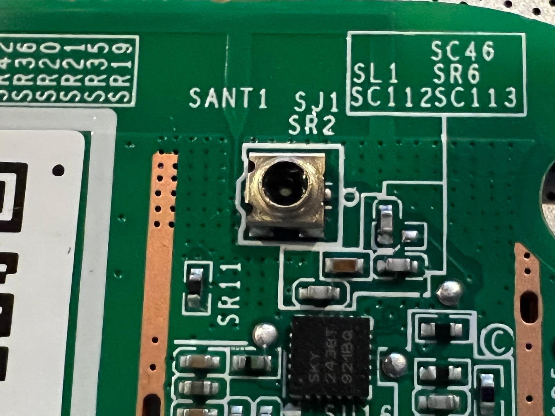

Ich habe es nun mit einer neuen Bridge probiert und bin ebenfalls erfolglos. Ich glaube ich verwende schlicht weg das falsche Kabel für den Antennen-PIN auf der Hue Bridge. Kannst du mir nochmal das passende Antennenkabel auf SMA Buchse posten?
Dein obiger Link geht nicht mehr. Eventuell wäre auch ein Detailfoto deines Steckers für die Hue Bridge hilfreich.
Vielen Dank!
Nach deinen Fotos ist alles richtig angeschlossen. Du hast den richtigen Pin auf der Platine. Es ist mit der Bezeichnung SANT 1 beschriftet.
Ich habe ein ganz normalen SMA Stecker/Kabel verwendet und es direkt ohne Adapter, an das Kabel meines externen Antennenfußes angeschlossen. Auf den Antennenfuß hab ich den Sunhans aufgeplatzt und daran eine 2.4 Mhz Wlan Antenne. Ich habe keine Erklärung dafür, dass das bei dir nicht funktioniert.

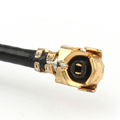

Ich denke das mein Kabel nicht zur Buchse auf der Hue-Bridge passt. Nach Recherchen wird wohl folgendes Kabel benötigt:
Hier guck ein PIN/Stift aus dem Anschluss, welcher an die Hue-Platine kommt. Bei mir sieht das anders aus. Daher die Frage ob du mal ein Foto von deinem Kabel machen könntest.
Leider finde ich das passende Kabel nirgends in Deutschland / Europa :confused:
So sieht die Buchse auf der Bridge aus
Und so der passende Stecker.
Amazon hat sowas:
Ok, das erklärt so einiges. Ich versuche den gleichen Stecker bei folgender Buchse:
Wenn ich wüsste warum Philips bei deine Bridge diese Buchse verbaut hat, würde ich sofort eine Bridge aus passendem Jahrgang bestellen. Aber ich habe hier eine relativ “alte” und eine relativ neue. Beide haben den Stecker wie ich ihn gepostet habe.

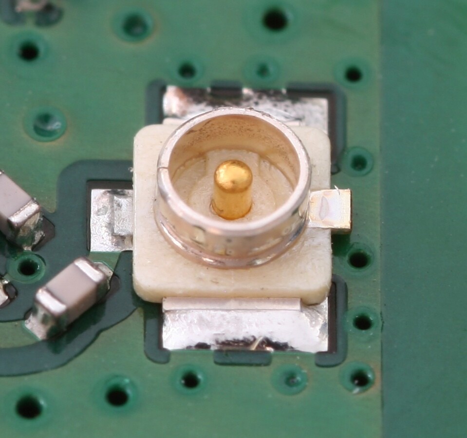

Allerdings sieht die Buchse auf der Bridge auf deinem Ausgangsfoto im 1. Post auch aus wie bei mir! Scheinbar hast du eine neue Buchse aufgelötet?
Ich dachte bei deinem Foto zuerst, bei dir ist der Stift in der Mitte abgebrochen.
Nein, ich habe keine Buchse neu aufgelötet. War so original bei mir. Meine Bridge ist auch ein paar Jahre alt, aber der mittlere Stift ist definitiv vorhanden.
Edit:
Hab die Bridge gerade nochmal auf gemacht und mit einem Vergrößerungsglas geschaut. Der Ipex Stecker hat bei mir den mittleren Stift.
