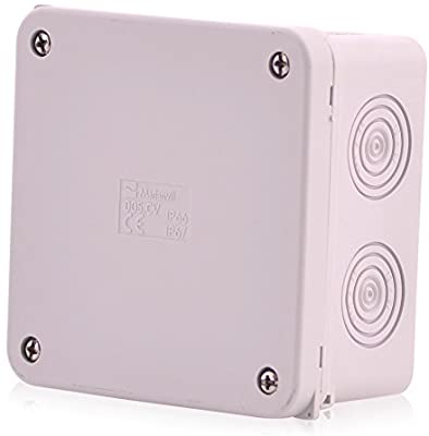

Die Hue Bridge hat die Abmessungen 8 x 8 x 2,6 cm. Ihr besorgt euch für ein paar Pfennige eine wasserdichte IP67 Abzweigdose. Hier ein Beispiel:
Die Bridge in die Dose packen und die Kabel für Lan und Strom nach außen führen und das wars. Die Bridge ist in der Lage im Freifeld über 200 Qm mit Zigbee zu versorgen.
Jetz höre ich schon die Problematik: Ich hab aber kein Lan Kabel an der Hauswand! Doch, habt ihr. Dieses kleine Ding, was auch noch in die Abzweigdose passt, löst das Problem.
Der Mini Router kann auch als Repeater konfiguriert werden und stellt einen Lan Anschluss zur Verfügung. Bitte achtet darauf, eine entsprechend dickere Dose zu nehmen, dass alles gut verstaut werden kann. Das Abfallprodukt ist, dass auch noch Wlan im Garten ist.
Bei der Stromversorgung ist auf folgendes zu achten. Beide Geräte funktionieren mit 5 Volt. Ihr könnt also nur 1 Netzteil nehmen, um beide zu versorgen. Dazu ist natürlich ein bisschen basteln nötig. Bitte passt auf, dass kein Kurzschluss entsteht und isoliert eure Abzweige entsprechend.
