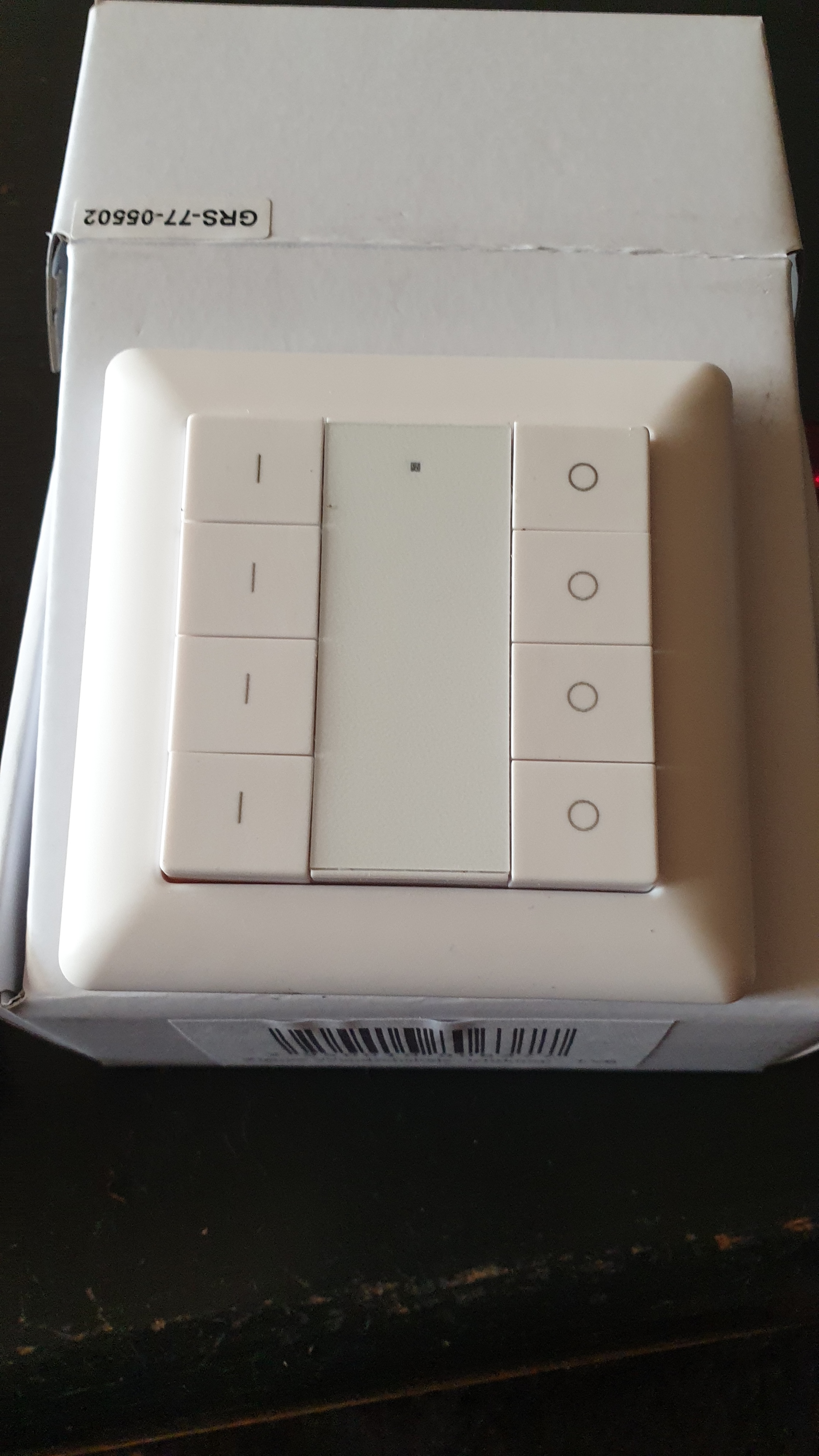

ik kan iemand mij kan uitleggen eventueel via plaatjes hoe een zigbee 8 knops muurschakelaar via robbs app kan maken

Bedankt voor de tip. Toch nog even een vraagje. Ik heb Zigbee icasa en de zigbee ecodim, allebei hebben 4 groepen ( dus 8 opties). Het idee is om deze schakelaar te koppelen aan mijn homey pro om vervolgens de lampen aan en uit te kunnen zetten. Zodat het via de app en via de knop op de muur kan.
Nu heb ik via de apps, icasa, ecodim en robbshop geprobeerd de knoppen toe te voegen. Ook heb ik ze al een keer gereset. Alleen als ik het wil installeren dan druk ik op toevoegen apparaat, selecteer de app, selecteer het juiste model en vervolgens wordt er weergegeven ’ volg de instructies’ . Dit scherm blijft staan ondanks mijn koppel pogingen. Vervolgens krijg ik de melding dat ik te lang gewacht heb en het apparaat niet gevonden kan worden.
Kan iemand mij helpen? Ik loop vast.
ps ik heb nu twee stuks maar wil er eigenlijk maar een gebruiken. had er een extra gehaald om te kijken of die wel zou werken.
Ook heb ik al gereset trouwens:)
