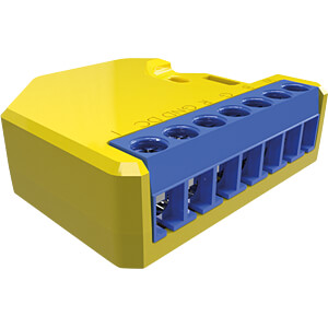

Ich selbst benutze den Shelly RGBW 2. Der läuft mit 12 oder 24 Volt und kann entweder RGBW oder 4 einfarbige Leuchtmittel steuern/dimmen. Der Aktor kann bis zu 288 Watt vertragen.
Er funktioniert zwar per Wlan, ist aber sehr preiswert und kann von Homey gesteuert werden.
