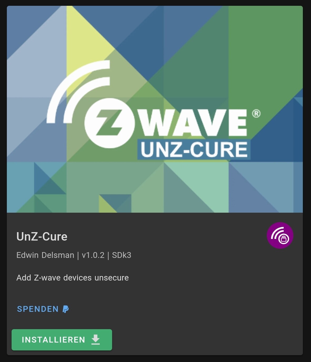

Wie bekommt ihr denn die UnZ-Cure App installiert bei mir ist der Installations-Button ausgegraut egal was ich mache.
:man_shrugging: Kann ich leider nicht nachvollziehen, bei mir funktioniert der Button.
Versuchs mal mit dem Firefox Browser.
Wenn der Button ausgegraut ist, dann bist Du vermutlich nicht angemeldet.
Doch bin ich, natürlich. Bei mir kommt Meldung kann nicht installiert werden. Und ja hab auch nen Homey Pro.

Dabei stößt man “natürlich” auch auf die UnZ-Cure-App im Homey Community Store. Nach Aufrufen von “Homey Community Store Installer 1.0.0.exe” klappt die Anmeldung mit dem Homey-Konto-Account nicht, bekommt man eben einen Code. Gibt man den in das Anmeldefesnster ein, erhalte ich aber immer “Client Credentials are invalid”. By the way: dieser Installationsversuch findet auf einem Windows11-Desktop statt - als alter Mann habe ich leichte Vorbehalte mit Touchpads und winzigen Handy-Tastaturen. Auch Ausschalten der Firewall oder sonstiges Umsetzen von Community-Hilfen fruchteten nichts.

Secure (x) ist in Wirklichkeit unsecure. Ich empfehle dir alle Geräte unsecure anzumelden. Die Geräte sind so schneller und zuverlässiger.
Wenn dich ein Gerät nach dem Code fragt, gib 0000, ein. Das Gerät meldet sich dann unsecure an. Zu den Spirits kann ich wenig sagen, ich benutze sie nicht.
