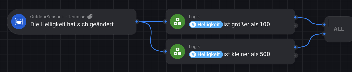

Hi Peter,
Wenn:
Helligkeit sich ändert
Und:
(Logic) Helligkeit ist größer als xx
(Logic) Helligkeit ist kleiner als xx
Dann:
Gewünschte Aktion auslösen
Bei diesem Flow wird allerdings die Aktion immer dann ausgelöst, wenn sich die Helligkeit ändert und der Wert zwischen größer und kleiner als liegt.
Falls du keine Mehrfachauslösung willst, kannst du das verhindern, wenn du eine weitere und-Bedingung hinzu fügst.
Was genau soll denn damit geschaltet werden ? Vielleicht gibt es eine bessere Lösung.

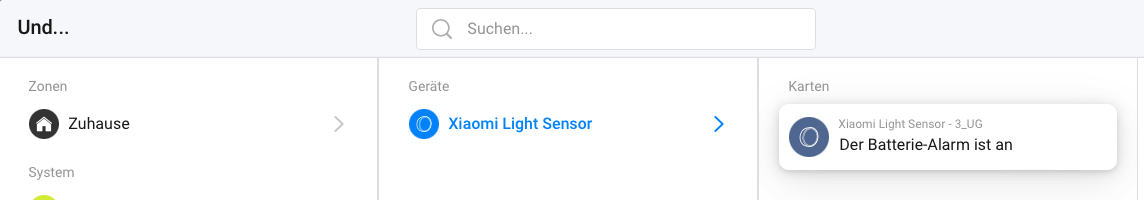

Danke dir.So hätte ich das auch gedacht jedoch kommt beim Sensor nur Batteriezustand bei UND, siehe Bild.
Wie @Undertaker das oben bereits beschrieben hat, musst Du Logikkarten verwenden (Hinzufügen → Und… → System → Logik):
AAAAAHHHHHH, ok, verstehe. Danke sehr. ![]()
