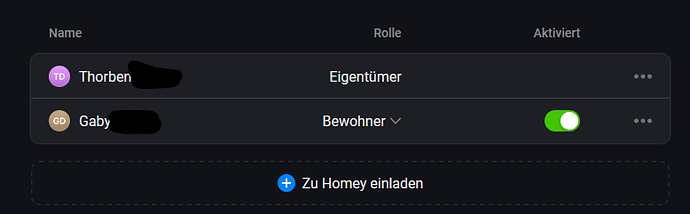

Wie wird eigentlich der Anwesenheitsstatus in Homey festgestellt?
Ich (Thorben bin Admin), da funktioniert das. Wenn ich unterwegs bin schaltet der Status um.
Aber bei meiner Frau funktioniert das nicht
Woran liegt das?
Der Schieberegler Aktiviert bei Deiner Frau bedeutet nur, dass Sie generell die Homey App benutzen kann.
Die Zuhause/Unterwegs-Erkennung muss in der Homey App von Deiner Frau aktiviert werden: Startseite → oben rechts auf GD tippen → Mein Konto → Zuhause/Unterwegs-Erkennung aktivieren
