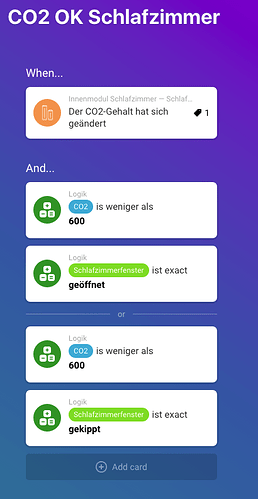

Ich nutze numerische Variablen für die Darstellung bei Insight. Meine Bewegungsmelder sind bei Insight zwar auswählbar aber nicht der Bewegungsalarm. Deshalb setze ich alle paar Sekunden eine Variable, mit Motion on / off. Den Verlauf kann man dann bei Insight schön sehen. Alle numerischen Variablen werden bei Insight dargestellt.
@JackDaniel: what CO2 sensor are you using?
Netatmo Weather Station
Nice!
Does homey need the weather station? Or can the indoor modules link to homey directly?
Checked the app description and app part in the forum but could nit determine
You need the Weather-Main-Module. It delivers also the Values like Co2.
If you like to get Data of a second Room you need an extra Indoor-Module, this need to be connected to the Main-Module.
Both, the Main-Module and the Indoor-Module, are not for placing Outside.

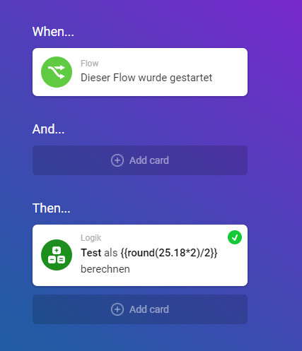

@Undertaker
um einen wert auf die 0.5 bzw. 1 zu Runden nimmst Du folgende Formel:
{{round(VAR*2)/2}}
Setzt die Variable auf 25.5
Wobei:
25.0 ergibt.
