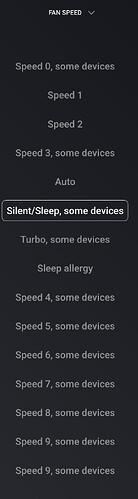

Wenn nicht, dann würde ich mal in Developer Tools → Devices schauen.
Such nach Deinem Luftbefeuchter und dann nach der entsprechenden Capabiliy/Fähigkeit. Hier beispielhaft mal die Lüftergeschwindigkeit bei einem Luftreiniger:
Und wenn man dann auf diese Pfeil nach unten klickt, kurz vor SET, dann sollten eigentlich alle Modi erscheinen:

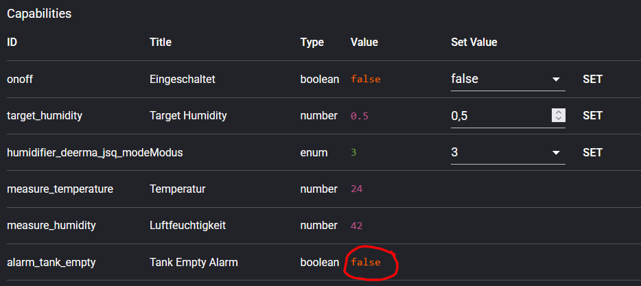

Danke Dir. Ne ganz interessante Seite :smiley: Kannte ich noch nicht.
Tja bei mir stehen da Zahlen :persevering_face:
Hm, interessant!
Unterschiedliche Modi werden eigentlich über einen enum Capability Typ verarbeitet, und nicht über einen boolean Typ, welcher eigentlich nur zwei Zustände hat, z.B. Ja/Nein; An/Aus.
Welche Homey App ist das?

@Heinz_Himmel, habe gerade mal bei meinem Luftreiniger nachgeschaut. Die Angaben zur Ventilatorgeschwindigkeit in DevTools weichen auch ab. Während in DevTools fast nur Zahlen stehen, sind in der Homey Gerätekachel diese Modi auch namentlich benannt:

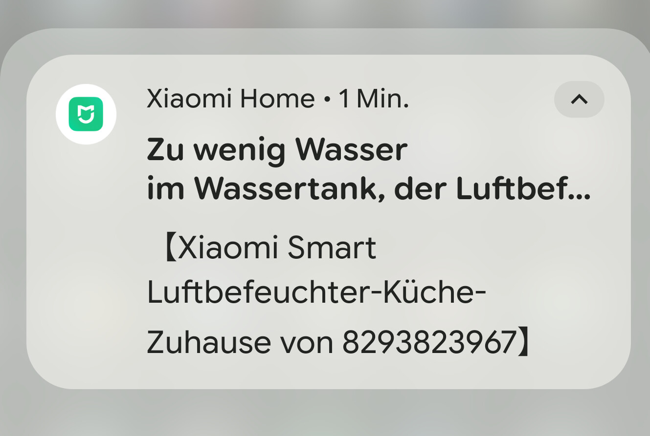

Nächstes Problem….die Handy App Xiaomi teilt mir mit, dass der Wassertank leer ist und lt. App hat sie sich auch ausgeschaltet.
Ich habe auch einen entsprechenden Flow geschrieben, der den Flow “Befeuchtung” stoppt und deaktiviert.
Leider reagiert der Flow nicht und habe im Developer Tool nachgeschaut.
Da kommt die Meldung Wassertank ist leer nicht an :thinking:
Dann kann Homey natürlich auch nichts wissen. Liegt das an der Homey-Xiaomi App?
Als ich Zuhause war und mehrmals am Befeuchter gerüttelt habe, sprang er immer wieder mal an. Als er wirklich knochentrocken war, sprang false auf true um und der Flow lief dann endlich.
