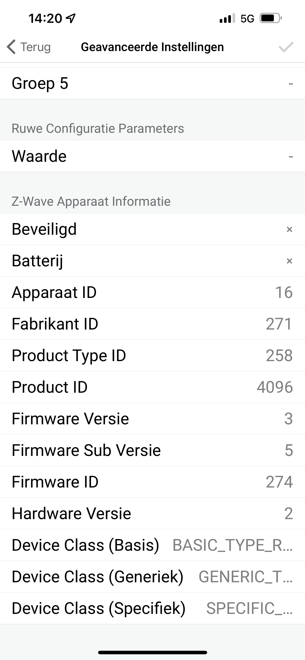

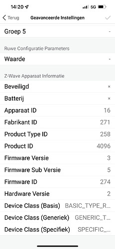

Ik heb in mijn stopcontacten allemaal een ingebouwde switch zodat ik o.a. lampen aan en uit kan doen via de Homey. Nu wil ik er buiten een vijverpompje mee bedienen maar dan gaat het heel kort aan en dan doet hij niets meer en geeft de Homey app een error. Welke instellingen moet ik asnpassen om het werkend te krijgen?
Zie foto’s hoe de instellingen nu zijn. Ik hoop dat iemand mij kan helpen.

Zo te zien is het inderdaad een dimmer (zie o.a. minimale en maximale helderheid), dus dan is een pompje (met een motortje) aansluiten geen goed idee. Ik snap dat de dimmer dan uit veiligheidsoverwegingen uitschakelt. Welk type staat er op?

Voor hulp, zou het handig zijn dat je het type van dit apparaat even vermeldt, dan kunnen je helpers in de documentatie nakijken wat de mogelijkheden zijn. ( b.v. FGD-212 )
Kalibratie is hier niet van toepassing.

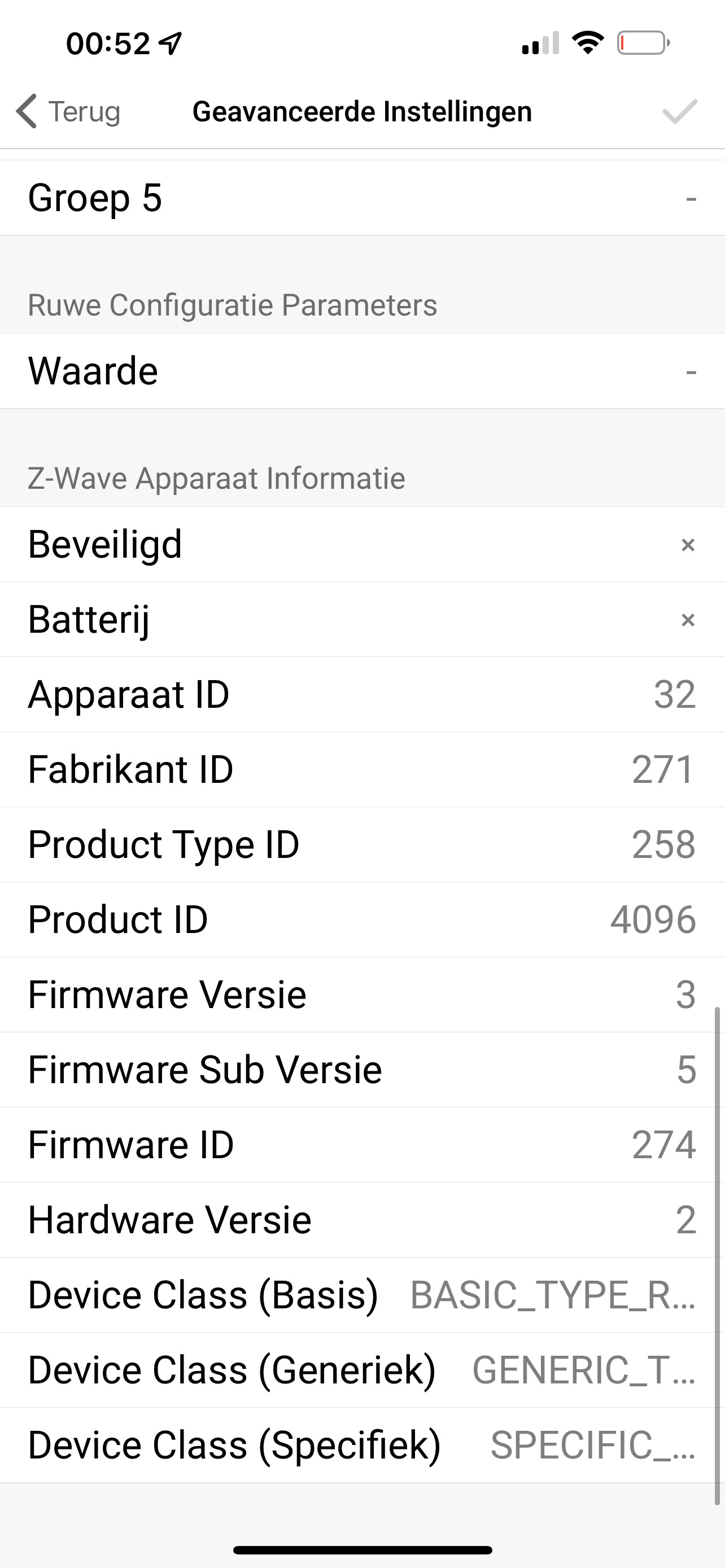

Ik heb een screenshot gemaakt van alle gegevens.
