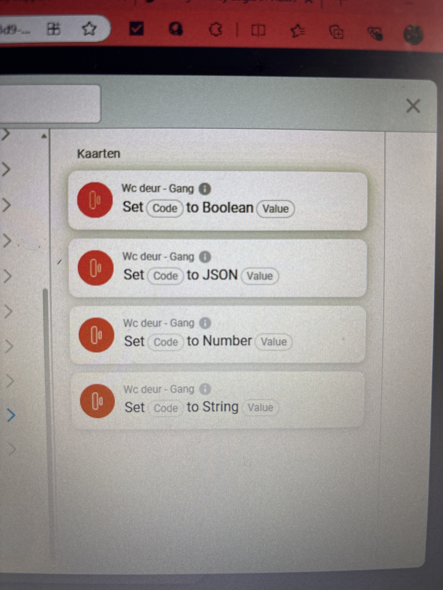

Dit heb ik nu en wil daar mee verder. Maar dan krijg ik de opties hier beneden te zien. Helaas ben ik daar nog geen ster in.
Ik heb de homey bridge pas net en ben alles nog aan het uitzoeken

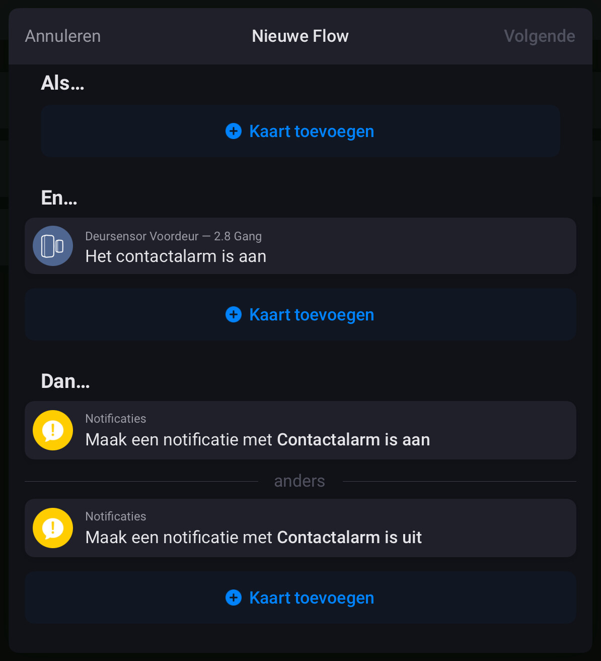

Deze gebruik ik met een dimmer, maar eenvoudig AAN / UIT gaat natuurlijk ook.
Let op: De onderste kaart (Dim naar 50%) staat onder ANDERS.
in advanced flow;
hey dank je wel. welke homey gebruik jij want ik kan het kopje anders niet vinden
ik heb een homey bridge
Sleep dat kaartje omlaag, dan komt ‘Anders’ te voorschijn.
ah oke dank je
ben al de hele middag bezig maar het lukt me niet om hem om te zetten. heb je tips?/
Wat voor een type flow gebruik je? Een gewone flow of een advanced flow?
De ANDERS-sectie geldt voor een gewone flow: als je het DAN kaartje vastpakt en iets naar beneden schuift, wordt de ANDERS-sectie zichtbaar. Je laat het kaartje dan los onder de scheidingslijn van de ANDERS-sectie.
Als je een advanced flow gebruikt, dan zie je achter de EN-kaartjes (zoals ‘het contactalarm is aan’) aan de rechterzijde twee connectors waar je de flowlijn aan vast kunt maken:
  • De bovenste (blauwe lijn) geldt als de EN-situatie waar is. Dus: het contactalarm is inderdaad aan;
  • De onderste (gele lijn) geldt als de EN-situatie onwaar is. Dus het contactalarm is uit.
