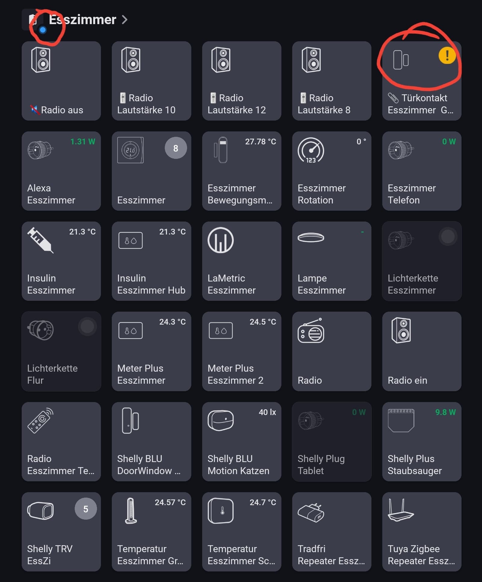

Was bedeuten die blauen Badges auf den Zonen-Icons?
Hallo. Ich bin noch Homey-Newbe. Klappt bisher alles sehr gut, bis auf kleine Probleme mit Ikea-Vallhorns. Aber da probiere ich selbst noch…
Meine Frage: Was bedeuten die kleinen blauen Punkte, die manchmal auf den Zonen-Icons erscheinen? Ich habe das einfach noch nicht herausgefunden und auch keine entsprechende Stelle im Manual entdeckt…
Herzliche Grüße - uro
IMG_0200
Hi uro und herzlich wilkommen.

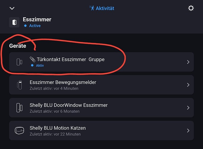

Das bedeutet, dass ein Sensor in diesem Bereich aktiv ist.
Ach, so einfach… Vielen Dank! Hätte ich natürlich auch drauf kommen können.

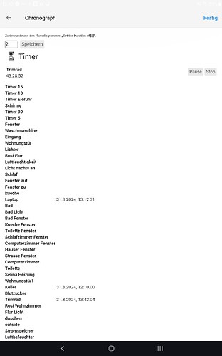

Gibt es solch eine Anzeige auch für einen laufenden Timer? Oder werden Timer-Countdowns an anderer Stelle angezeigt?
Uwe
Nein, leider nicht.
Wenn du die App Chronograph für deine Timer benutzt, kannst du in den App Einstellungen die momentan laufenden Timer sehen.
Alternativ kannst die die App Device Capabilities benutzen. Hier kannst du dir für bestimmte Timer in einer Kachel anzeigen lassen.

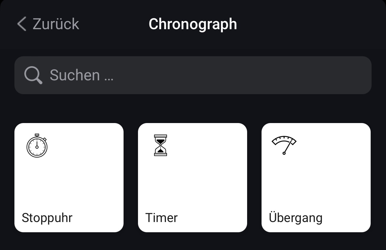

Mit der Chronograph App kann man auch Geräte für Stoppuhr, Timer und Übergang hinzufügen:
Wählt man z.B. Timer aus, werden einem alle verfügbaren Timer angezeigt um entsprechende Geräte erstellen zu können:
