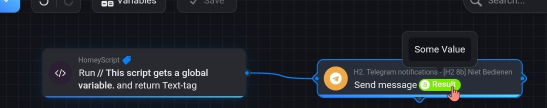

Je kunt ze wel in flows gebruiken als je een van de Homeyscript flowkaartjes gebruikt, en daarin de variabele opvraagt

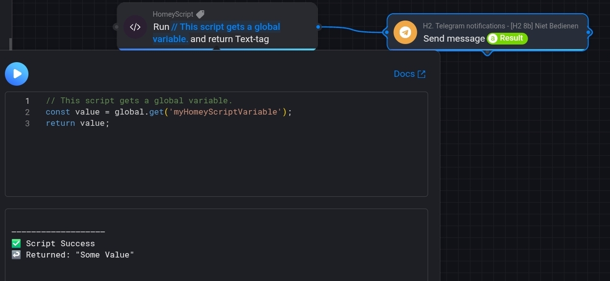

Dit werkt natuurlijk ook:
return global.get('myHomeyScriptVariable');
Al bij de Tags in de FlowCards gekeken?
