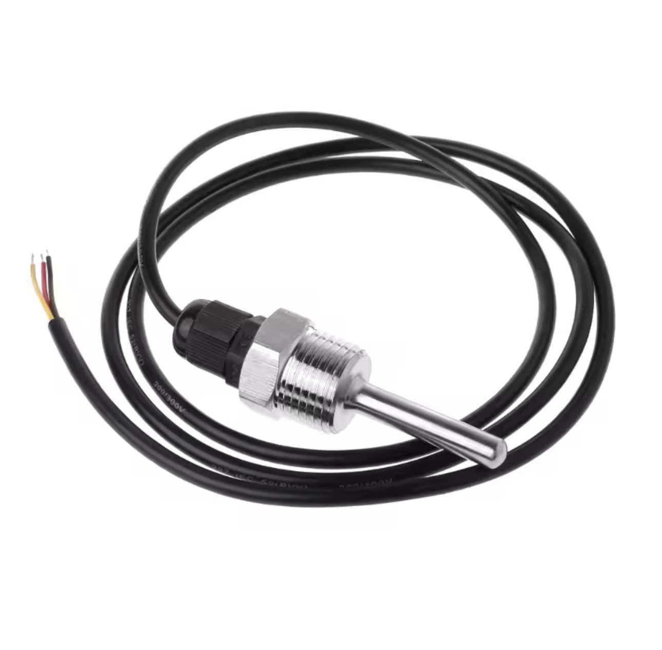

Ik gebruik
Heb er 2 temp sensors aan hangen, eentje voor de aanvoer en eentje voor de retour leiding
Werkt als een tierelier

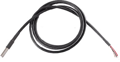

Heb je hiervan foto’s hoe je hebt aan gesloten en welke sensoren heb je gebruikt?
Ik heb twee van deze sensoren gebruikt
gewoon met een tie-wrap aan de buizen bevestigd eentje op de aanvoer en eentje op de afvoer

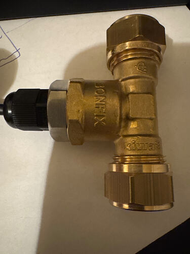

Ja dat heb ik bij een andere toepassing ook.
Ga het nu proberen met een t-stuk en daar dan een sensor erin.
Op die manier meet die daadwerkelijk de watertemperatuur erg nauwkeurig. Ik moet het nog aansluiten, ben nog aan het voorbereiden.
Zoals deze:
