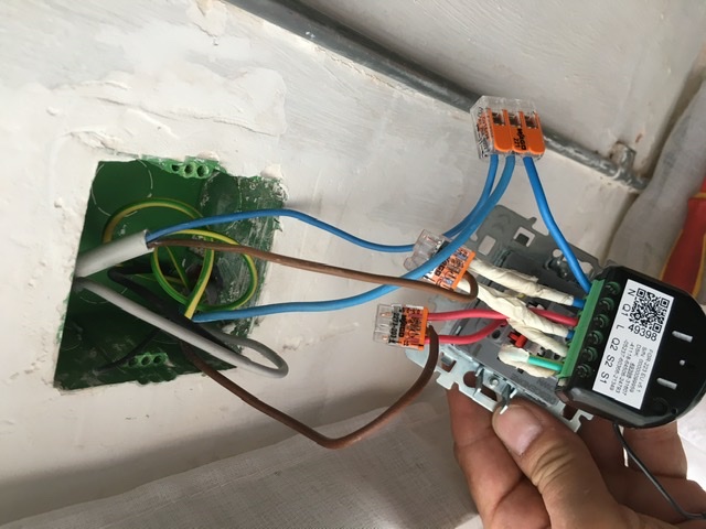

Bonjour
Mon module FIbaro FGR 223 est installé et reconnu avec un bouton mais rien ne se passe !?
En rapport avec S1 ?
Que faire ?
Merciimage
Je comprend pas trop le câblage. Quel est le câble du volet? Le gainé blanc?
On dirait un câblage de moteur radio.
Et est ce normal que Q1 et Q2 actionne le même câble?!
Bonjour,
Oui c’est moteur radio !!
Et apriori incompatible avec module FGR 223 …!
