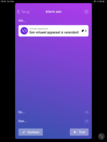

Twee koppen kan ik aanmaken.
Alleen het probleem is als ik op een knop druk de andere ook reageert.
Als ik op de gordijnen knop druk reageert de alarm knop ook!
hoe maak je de knoppen aan en hoe ziet de flow eruit voor elke knop?
Kwestie van logica toevoegen in de EN kolom.
EN apparaat naam is…
Of selecteer de aangemaakte virtuele knop in de ALS kolom.
Of dat ^^
Je hebt inderdaad, zoals :arrow_double_up: gezegd niet het apparaat als trigger gebruikt maar de app.
Kan allebei dus :wink:

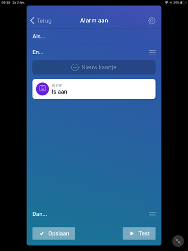

Als ik de flow gebruik gaan de gordijn wel open maar sluit niet en de groene knoppen van de flow zelf zijn niet meer te bedienen (is niet erg).
arrow_double_up
Kan deze knoparrow_double_up nergens vinden.
Dan moet je nog even in je “gordijnen dicht” flow een check toevoegen die kijkt of de knop aan is.
Op die manier doet hij de gordijnen dicht alleen als de knop naar “aan” (true) veranderd en alleen maar open als de knop naar “uit” (false) veranderd.
Natuurlijk moet je in de andere flow dezelfde logica checken maar dan met waarde = uit (false)
Bedankt, het werkt :smiley:

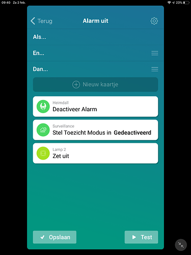

Als ik het alarm deactiveer met de knop dan krijg ik de melding:
Alarm is gedeactiveerd.Flowcard en de Surveillance mode deactiveer deze nog een keer!
Ben eruit, de flow alarm gaat af veranderd.
