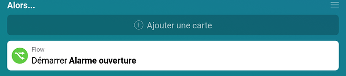

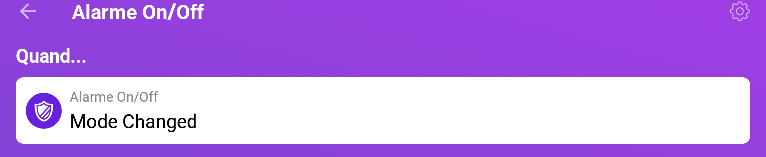

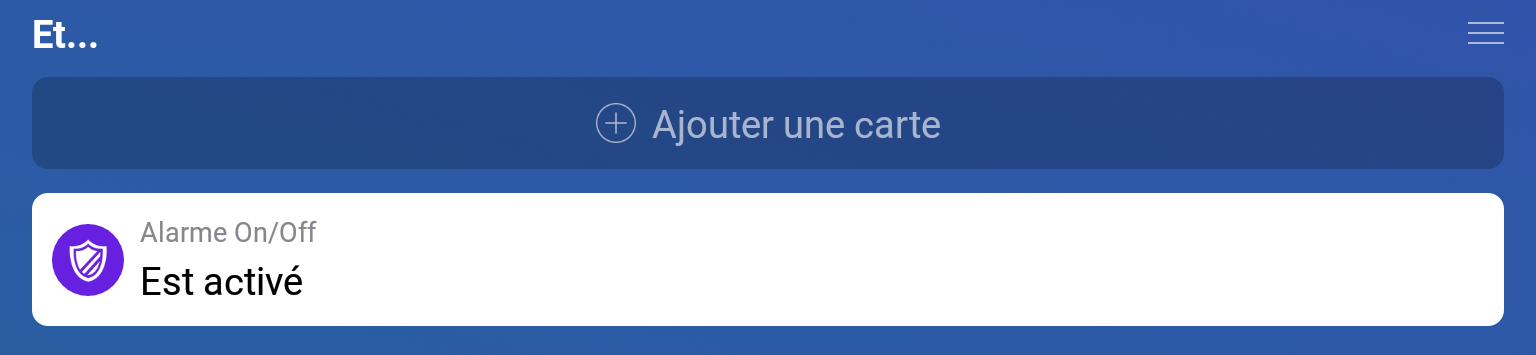

Apres quelques recherches et réflexions j ai trouvé l app “virtual devices”, et j ai créé 2 flows,1 pour gérer les divers deterteurs et envoyer les notifications et l autre qui active/desactive le premier flow avec le bouton virtuel.
Les 2 flows
Le flow pour les capteurs (pour l’instant que des contacts de porte)
Le 2ème flow qui active/desactive le 1er

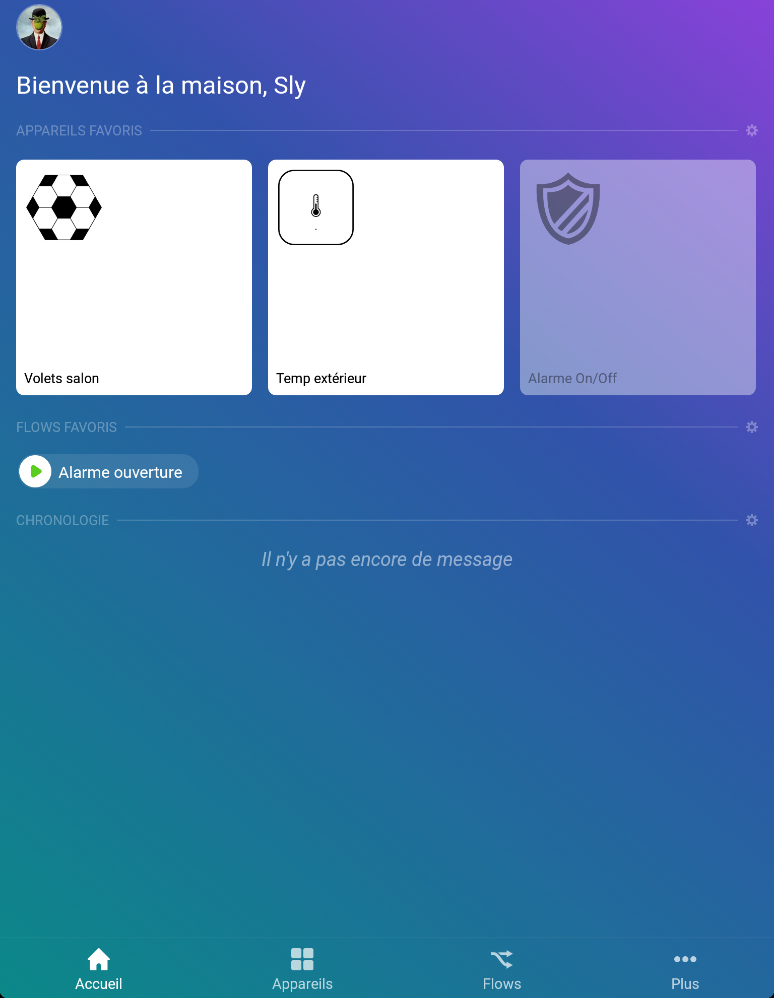

Et le bouton
Voila,
Les flows ont été créés vite fait au boulot et nécessite peut etre d etre revus mais ca fonctionne comme ca.
Reste encore a inclure un capteur de mouvement et la sirène que je n ai pas encore recu.
l’essentielle est le bouton virtuel (on/off) qui me permet de désactiver l alarme en un clic en rentrant chez moi et qui peut servire à d autres projets !

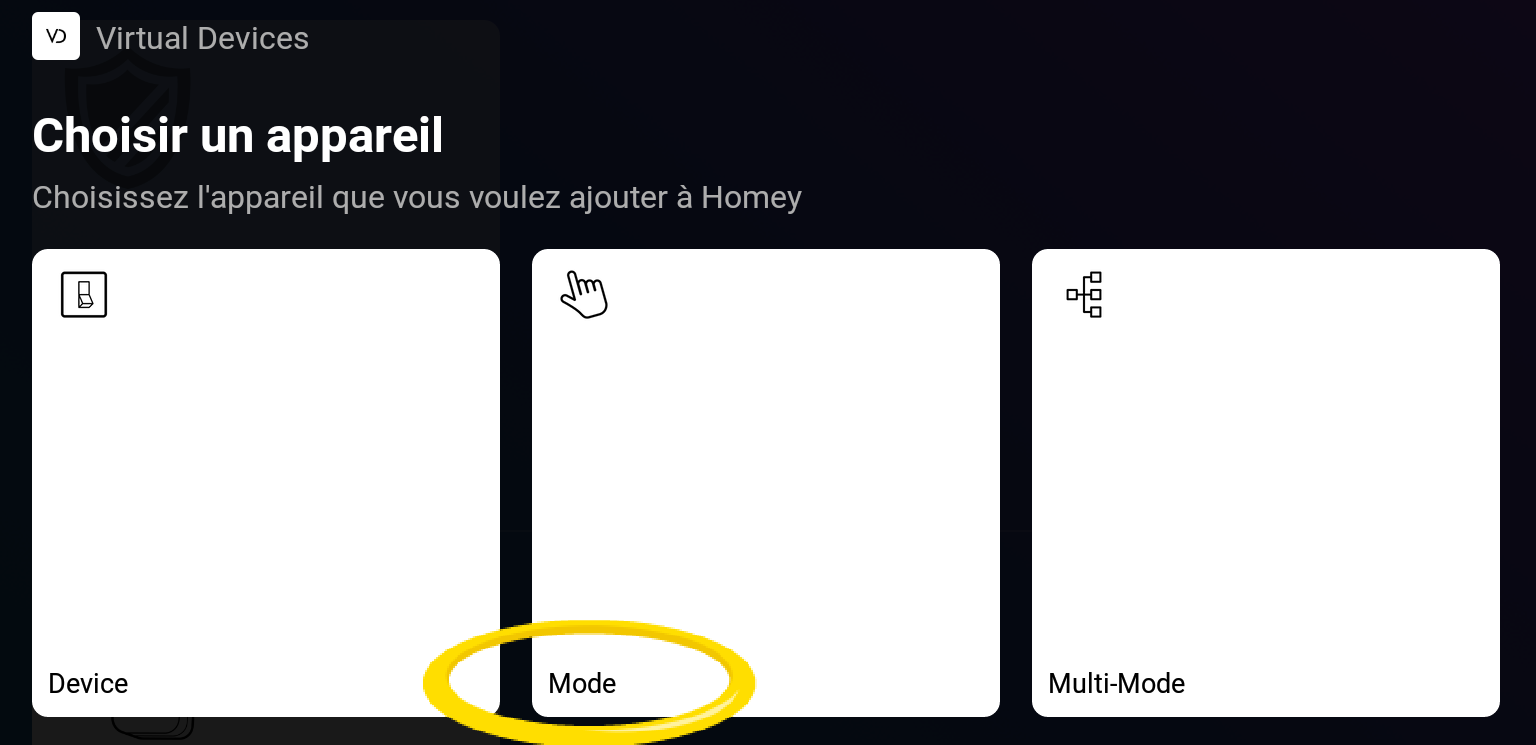

Pour créer le bouton dans “virtual device” choisissez “mode”
