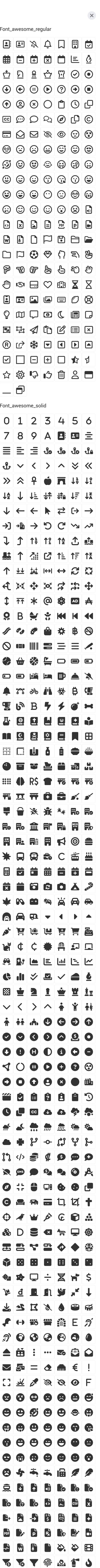

SVG icons kan je vinden bij de Material Design Icons:
Fluent UI icons:
(in de assets map)
En bij SVGRepo
https://www.svgrepo.com/
En als je naar andere SVGs op zoek bent, kan je bij Google “filetype:svg“ achter je zoekopdracht toevoegen, en op het Afbeeldingen tabje klikken. Hier staan alle resultaten met een .svg afbeelding
Bij de advanced virtual devices heb je een hele berg aan icoontjes om uit te kiezen, + ook de mogelijkheid om eigen .svg bestandjes te kiezen.
Tevens zijn ze achteraf aan te passen
