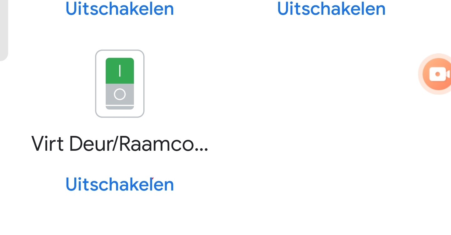

Ik heb nog wel een vraag over de virtuele apparaten app in Homey. Als ik een virtueel apparaat aanmaak. Dan neem ik in apparaat klasse ‘’sensor’’ dan kies ik ‘’deur/raam open’’. Als deze is aangemaakt in mijn homey dan wil ik kijken of deze in mijn google home hub terecht komt dit is echter niet het geval. Ik heb in instellingen de synchroniseer naar google aangevinkt staan.
Idee hoe dit kan dat die niet in google home hub terecht komt?
@Davy_Janssen Dat komt omdat Ggl Home dat type sensor nog niet ondersteund. Deze / dit soort apparaten wel:
Workaround: de virtuele deur-/raamsensor als type virtuele schakelaar, of -lamp toevoegen;
Er zijn 3 opties om je virtuele deur/raamsensor in GH te krijgen:
  1. Via Virtuele Apparaten - Modus. Dit laat een aan/uit knop zien in GH.
  2. Via Virtuele Apparaten - Apparaat - Lamp
    dan krijg je een lamp in GH te zien
  3. Via Homey - Virtuele Schakelaar. Maar dan krijg je in GH een symbool van een tussenstekker te zien…
