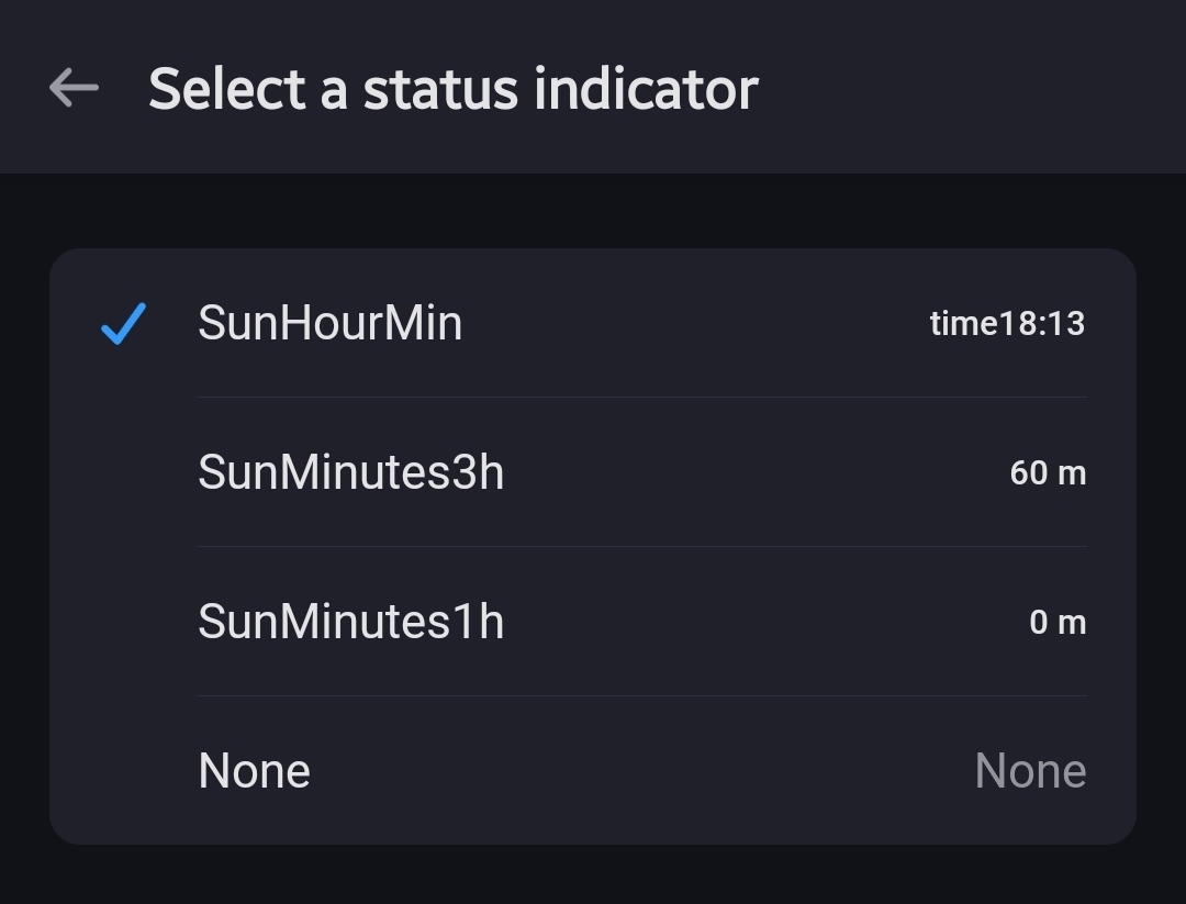

time[Tijd] werkt
helaas zelfde effect. de variable accepteert de 00:00 gewoon als waarde. Zodra ik dit naar het capability probeer te laden krijg ik de fout op de ‘:’
Dat klopt inderdaad :grinning_face:.
Omdat een AVD BLL-expressies/-functies ondersteunt, dacht ik dat de flowkaart de ‘time’-functie (van BLL) probeerde uit te voeren. Echter de syntax klopte niet. Wellicht dat dat dan tot de fout leidde, was mijn gedachte. Ik maak uit jouw screenshot echter op, dat de flowkaart ‘time’ niet als functie, maar als een tekstelement interpreteert. Dan zou dat element inderdaad als tekst zichtbaar moeten worden.
