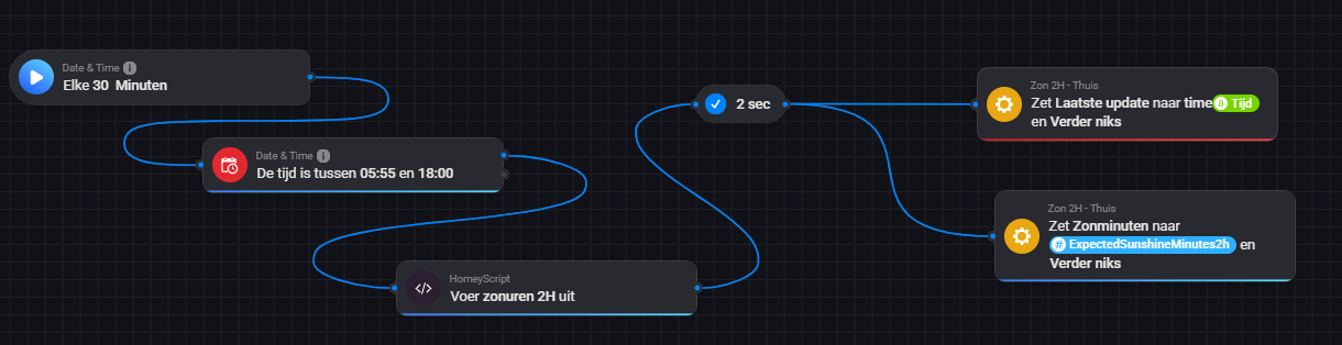

Ik heb er een advanced virtual device voor gemaakt, welke de verwachte zontijd in uren en minuten aangeeft, met daarbij het tijdstip van de laatste trigger (het script draait nl. een gedeelte van avond en nacht niet).
Ik heb ook een logica variabele gemaakt voor de tijd in uren, in dit format: 1,75 uur
En ook een Homeyscript variable voor de seconden ,benodigd voor de Better Logic kaart “Format TimeSec as …”
Mobiele app:
Web app:
Screenshot from 2024-06-17 18-34-53
Instellingen voor het adv. virtual device:
Screenshot from 2024-06-17 19-26-39
Screenshot from 2024-06-17 19-19-12
Screenshot from 2024-06-17 19-19-32
Flow:

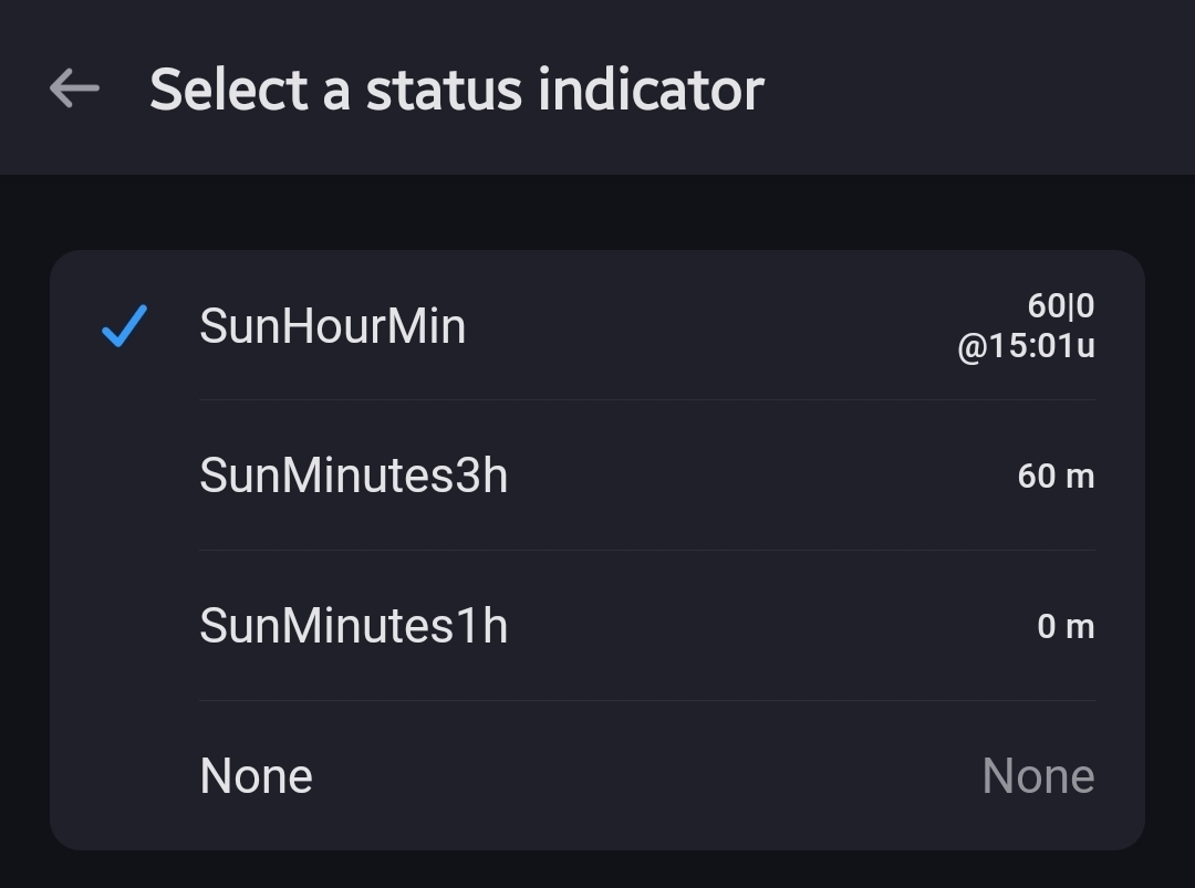

Goed idee trouwens, ik gebruik nu beide, 3u en 1u, voor iets meer precisie
Yup, ik ook maar dan combined in 1
IMG_0056
@Peter_Kawa moet de scripts(3h en 1h) nog even samenvoegen in 1 script. (Scheelt API calls).

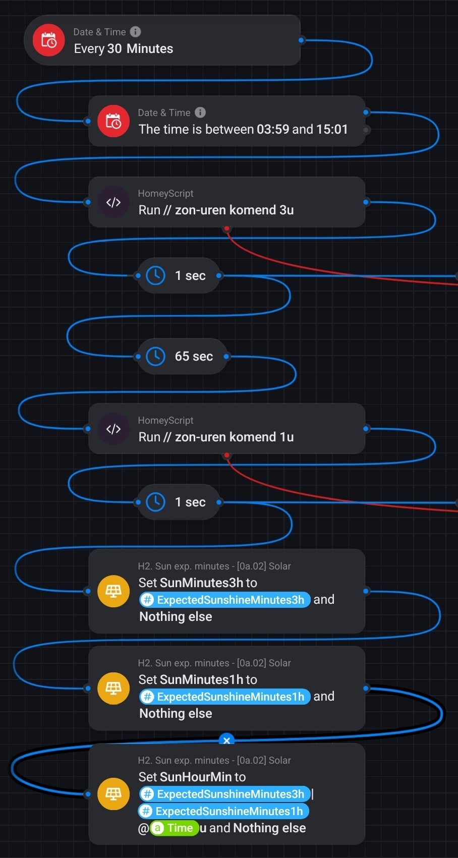

hallo Peter,ik heb geprobeerd je voorbeeld na te bouwen. Script werkt en urenverwachting wordt netjees bijgewerkt in virtual device maar het lukt mij niet om de actuele tijd als timestamp vast te leggen. Ik heb (volgens mij) net als in het voorbeeld een textfield aangemaakt met naam timestamp en in flow set timestamp naar time.
Krijg foutmelding unexpected token ':" hoe schrijf ik tijd naar de capabilitie? wat doe ik fout?

Dank voor je bericht. Maar nee, ik heb net als in het voorbeeld een textveld aangemaakt waarbij ik deze fout krijg. Heb geen idee wat ik nog kan veranderen om dit op te lossen.
Graag gedaan.
Wil je de settings schermpjes van de AVD even laten zien?
En de flowkaart die je gebruikt?
Ik ga het straks of morgen zelf ook weer opzetten, mss kom ik nog wat foutjes tegen.
Dank voor dir scripr. Ik gebruik hem om mijn batterij aan te sturen.
Bijgaand de 2 afbeeldingen. heb ook geprobeerd om nummerveld toe te passen. zoals verwacht krijg ik daar een fout over verkeerd type. Wanneer ik text gebruik valt hij over de : in de tijdnotatie.
Ben benieuwd of je mn fout ziet…
Waarom staat er ‘time’ voor de Tijd-tag? Deze tag bevat al een opgemaakte tijdstempel.
Werkt het als je dat weghaalt?

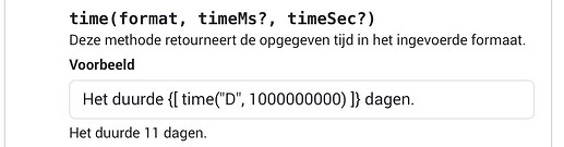

Als je met ‘time’ naar de time-function van Better Logic Library (BLL) verwijst, dan kan die een tijdsduur in seconden (of milliseconden) omzetten naar een opgemaakte tijd:
Als je het huidige moment wilt omzetten naar een tijdstempel, dan kun je (o.a.) de volgende BLL-expressie gebruiken: date('HH:mm:ss', Date.now()) Echter de uitkomst daarvan (zonder de seconden) zit ook al in de standaard Tijd-tag :grinning_face:.
Hallo Subeech,
dit was een van de pogingen om het werkend te krijgen. In basis had ik alleen de groen tage ‘time’ geselecteerd. Hier krijg ik de gemelde fout op.

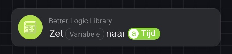

Ah oké. Als alternatief zou je de huidige tijd aan een BLL-variabele kunnen toewijzen en die variabele selecteren bij de Reflecteer-instelling van het veld. Je vervangt dan in je flow de laatste kaart, die nu het veld instelt, met de BLL-kaart die de tijd aan de (door jouw in BLL aan te maken) variabele toekent:

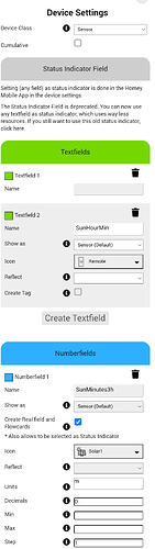

Staat bij jou de “Device class” op Sensor?
Ik heb het nu als volgt gemaakt:
(Tekstveld1 is verwijderd, deze was bij nader inzien niet nodig, dit is dus geen speciale constructie of zo)
