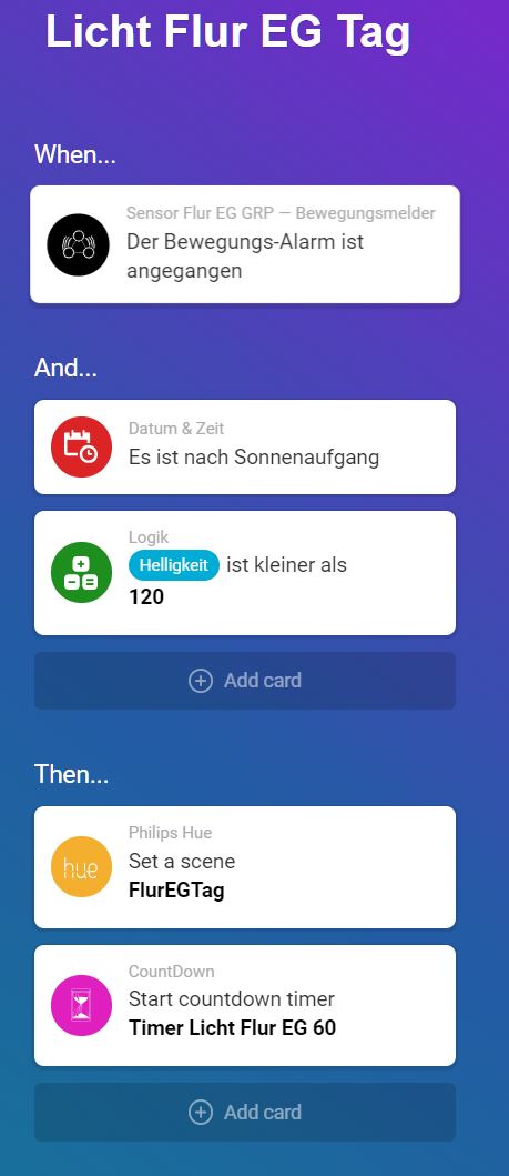

Ich hab meine FlowÂŽs fĂŒr Licht so aufgebaut
Funktioniert aber nur mit Bewegungsmeldern, welche vor Erkennung der nÀchsten Bewegung erst mal keine Bewegung melden. Mit PrÀsenzmeldern wirst beim Aufenthalt von mehr als 60s im Erfassungsbereich des PrÀsenzmelders nach 60s im Dunkeln stehen!
das hab ich so noch nicht feststellen können.
Im Einsatz sind Hue,Neo und Fibaro Melder.Obwohl der Fibaro irgendwienedso toll funktioniert was die Empfindlichkeit betrifft. Fliegt raus und wird ersetzt durch Neo.
Die Zeiten (Blind etc.) bei jedem Teil sauber eingestellt und gut ist.
Welcher BM sollte sich denn so verhalten?
Z.B. Fibaro MS, Hue MS
 Bei allem Meldern, bei denen die Totzeit kleiner der Abschaltverzögerung ist bzw. So eingestellt wurde.

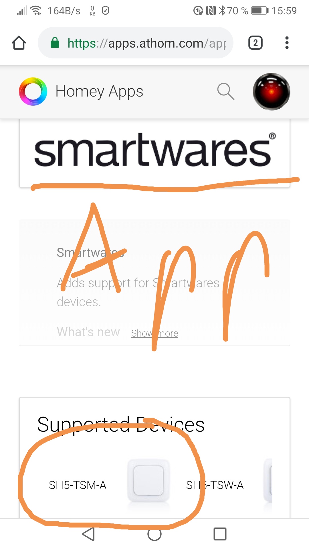

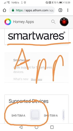

Wie binde ich denn diesen Taster SH5-TSW-A ein? Finde kein App dazu. :roll_eyes:
Danke Dir, hatte gerade einen anderen Beitrag von Dir gefunden, wo du das KlikAanKlikUit App empfohlen hast. Aber, werde jetzt natĂŒrlich dieses nehmen.

Bevor ich den Beitrag gelesen habe, hatte ich folgende Überlegung.
Nun bin ich unschlĂŒssig, ob ich einen Denkfehler hatte. Was denkt ihr?
Flow 1 (Licht an + Countdown starten)
wenn Bewegung erkannt wird
und Logic Helligkeit ist unter xx Lux
dann Countdown starten (xx Sekunden)
und Licht an

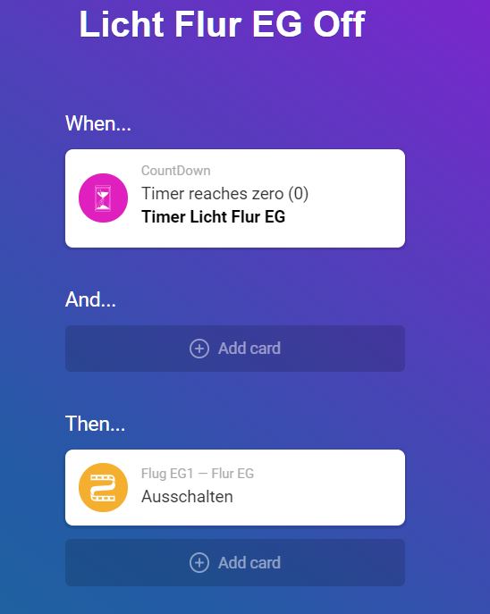

Flow 2 (Countdown abgelaufen > Licht aus)
wenn Countdown 0 erreicht
dann Licht aus
Euer Vorschlag geht ĂŒber “keine Bewegung mehr”. Wozu ist das sinnvoll?
Mein Gedanke dabei ist, dass der eine Countdown immer wieder neu gestartet wird - und zwar immer bei Bewegung.
Es kommt auf dem Bewegungs- bzw PrÀsenzmelder draufan. Meiner VerhÀlt sich bei Bewegung folgendermassen:
BWM: “Oh, da turnt einer vor mir rum! → Bewegungsalarm wird gesendet”
Je nach Konfiguration des GerĂ€ts wird der Alarm z.B. nach 10 Sekunden storniert, solange der BWM aber Bewegung erkennt, wird er den Alarm NICHT stornieren und auch nicht neu ausgelöst! Ergo wird auch kein Timer neu gestartet. Erst wenn er dazwischen keine Bewegung mehr erkennt. Darum wird in dem Flows oben geprĂŒft ob der Alarm noch aktiv ist, falls ja > Countdown wird neu gestartet
