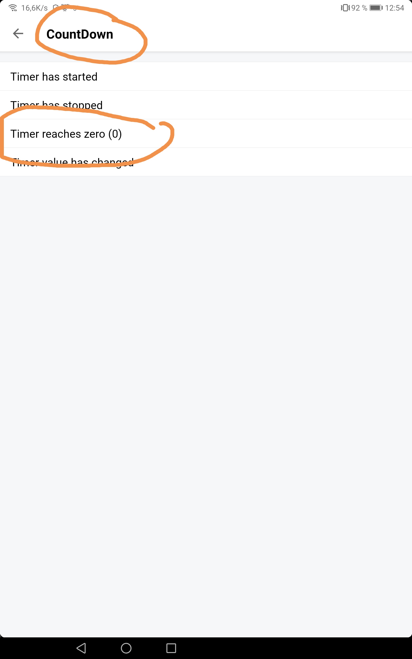

Denke beim dritten Flow in der Reihenfolge oben ist „Flow 3“ gemeint. Den Countdown musst du vorher einen Namen geben unter Mehr->Apps->CountDown->App konfigurieren. Wenn du diesen dann in Flow 2 (starte Countdown Timer) einstellst ist er automatisch mit dem Flow 3 (Countdown 0 erreicht) verbunden ( durch den gleich ausgewählten Countdown Namen).

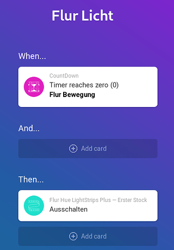

Flow 3
“wenn” Countdown 0 erreicht (hier kannst du dann wieder den gleichen Countdown auswählen den du in Flow 2 ausgewählt hast. Also den den du in App konfigurieren erstellt hast.)
“dann” Licht aus
In der App konfigurieren erstellt du nur einen Namen wie der Countdown Timer heißen soll. Die Coutdown Zeit selber erstellst du in dem Flow.

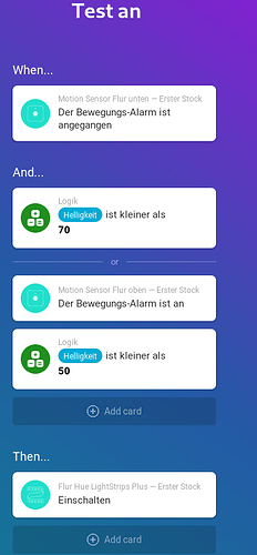

Wollte jetzt 2 Flow zu einen Flow zusammenfassen, wo liegt der Fehler? Helligkeit ist bewusst so hoch gefällt zum Testen am Tage.
Was funktioniert den nicht? Das Einschalten oder das Ausschalten?
Für was brauchst Du den die ganzen Bedingung im Und-Teil und dann noch mit einer oder Verknüpfung? Bei der Helligkeit gehe ich ja noch mit aber die anderen?!
Situation ist Treppe 1 BWM oben und einer unten. Ist der BWM oben als letzter Aktiv, dann schaltet sich das Licht nicht aus. Umgekehrt klappt dies.
Die Verknüpfung ist auf einen Countdown gelinkt. Wenn beide BWM keine Bewegung melden startet dieser ein Countdown. Kommt wieder Bewegung startet er diesen Neu (siehe hier Beitrag Nr. 23).
Hast Du die beiden BM in eine Gruppe gepackt.
Dann dürfte doch egal sein welcher BM zuerst Bewegung meldet?!
Nein, habe diese einzelnd, probiere dies mal aus.
[edit on]
Danke, jetzt ist der Groschen gefallen, war ja beim homee ja auch so.
