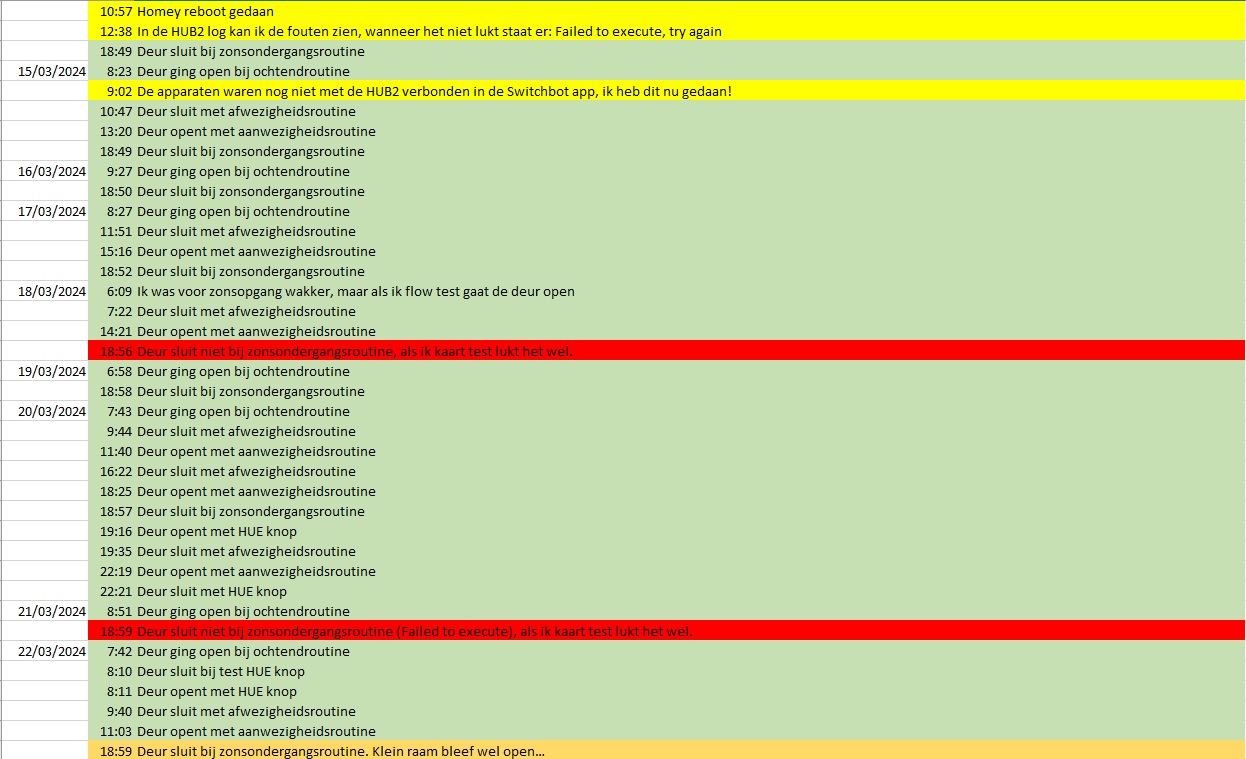

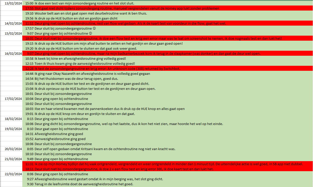

Ondanks de developer mode en upgrade naar HUB2, doet hij het te vaak niet. Ik hield een log bij en als ik reken sedert de nieuwe HUB dan doet hij het 16% van de tijd niet, er is geen patroon in te vinden, soms is het 2x na elkaar, een andere keer gaat het 10x goed. Als foutmelding in de Switchbot app staat “Failed to execute”. Ik woon op een klein oppervlak van 94m², waar de Homey echt centraal staat. Switchbot verwijst me door naar Homey, ik zal daar nog eens poging wagen, maar mochten er in tussentijd hier nog mensen een oplossing kennen, hoor ik dat graag. Bedankt :pray:

Bedankt, ik denk dat ik het gemeld had, maar er werd me ergens aangeraden om de HUB dichter te plaatsen, en aangezien eerder iemand voorstelde om over te schakelen naar de HUB2 had ik de oude nog liggen die ik nu gebruik voor de andere kant van het appartement. Nu heb ik geen problemen meer met het slot, of het door een update komt of de extra en/of nieuwe HUB2 kan ik niet met zekerheid zeggen. Ik heb ook een kaartje toegevoegd voor als het deurslot toch nog eens zou falen, maar daar heb ik nog geen melding van gekregen. Eind goed al goed!
