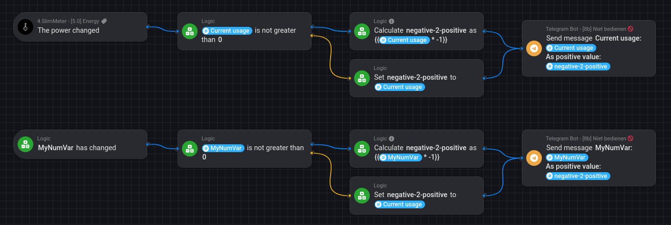

ich habe mal wieder eine Frage an euch: Ich habe eine Variable, die einen Leistungswert in W jedoch mit einem Minuszeichen davor enthält. Die Variable würde ich gerne weiter verarbeiten wollen, jedoch ohne das vorangestellte Minus-Zeichen. Mit welchem Flow/Logik-Element oder mit welchem Homeyscript kann ich das erste Zeichen dieser Variable entfernen?

Hallo Sebastian,
Dies ist eine Möglichkeit, dies zu tun:
(Bitte melde dich, wenn Englisch zu schwierig ist)
Herzlichen Dank für deine schnelle Rückmeldung. Englisch ist nicht das Problem :wink: Habe ich jetzt mal so eingebaut mit der Multiplizierung mit -1. Werde ich dann mal testen, ob der Flow korrekt abläuft - falls nicht, melde ich mich hier noch einmal - Danke dir nochmals :slight_smile:
