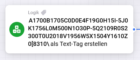

Das kommt aus meiner Haussteuerung (aus dem Jahr 2007). Darin sind alle Variablen A-Z und deren Werte enthalten, auch die Werte der Temperatursensoren. Diesen String (der eine variable Länge hat) weise ich einer Text-Variable zu. Jetzt möchte ich darin enthaltenen Variablen (z.B. H) extrahieren mit
grafik
Das klappt aber nur, wenn in diesem String das letzte Zeichen nicht vorhanden ist. Irgendwie wird das nicht mehr als Text gewertet, obwohl das in den Anführungszeichen steht.

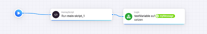

Wenn du das nun im Flow ausführst, wird das letzte Zeichen in dem String rausgenommen.

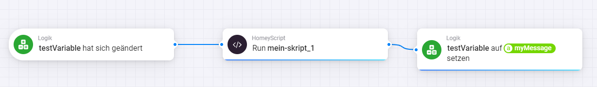

Problem an dieser Methode ist, dass Du hier nicht mit der Karte “Wenn Variable sich ändert” arbeiten kannst, da er den Inhalt dann immer und immer wieder kürzt, bis nichts mehr da ist. (weil sich jedes mal die Variable ändert)

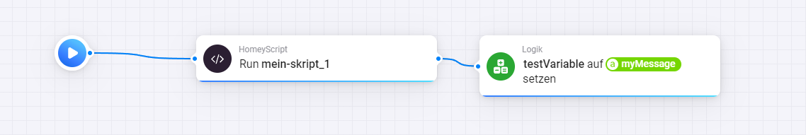

In diesem Fall löscht der Homey nur alle BackSlashes aus der Variable. Ändert die Variable einmal und sollte dann aufhören. die Variable anzufassen.
Den Namen “testVariable” ersetzt Du einfach mit dem Namen Deiner Variable (Achtung!: Das Script funktioniert nur mit Logik Variablen, nicht mit BetterLogic Variablen)

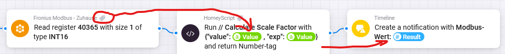

Ich habe hier 2 Variablen übergeben. Damit das funktioniert, muss man die Variablen als JSON-Objekt übergeben. Also: { var1, var2 }
Eine Variable allein könnte man auch direkt übergeben.
HomeyPro_Modbus_Fronius05
In Skript liest man den Input mir args[0].
Übergibt man ein JSON-Objekt, kann man dann auf die einzelnen Elemente zugreifen mit args[0].var1 und args[0].var2
Dann kannst mir JavaScript arbeiten.
Eine Rückgabe macht mit return oder als Token: await tag("name", value);
