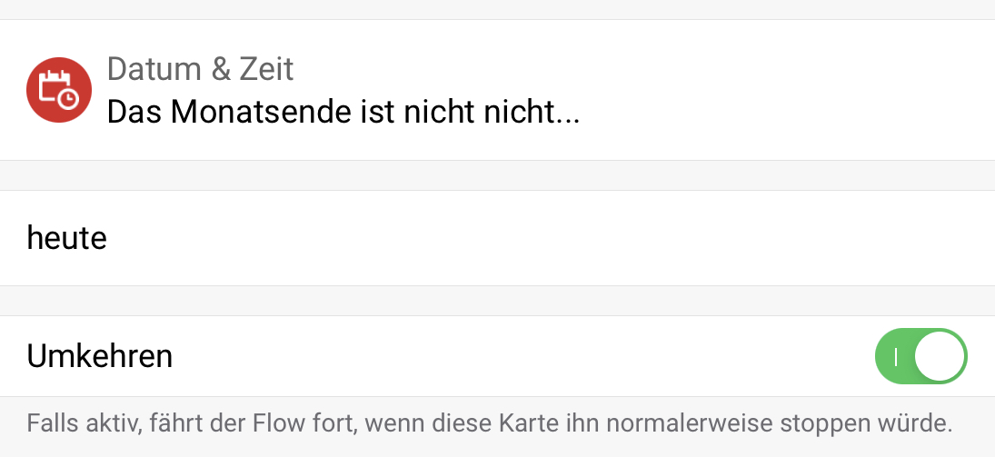

Für das Monatsende gibt’s eine Bedingungskarte:
Wenn…
– Uhrzeit ist 23:59
Und…
— Das Monatsende ist nicht nicht heute (doppelte Verneinung = „Das Monatsende ist heute“)
Dann…
— Setze Variable auf 0

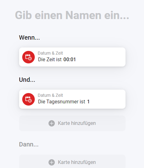

Doch, zurücksetzen am Ende des Jahres geht. Sven hat mich auf die Idee gebracht:
https://homey.app/f/4e6g30
Du kannst doch z.B. mit WENN Zeit=00:00 triggern. Als UND Bedingung kannst du nehmen “Tag und Monat sind”.
Damit könntest du auf 01.Januar prüfen.
Edit: Ist ja fast dein Flow. Hatte beim Antworten noch nicht reingeschaut.
