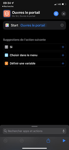

NY79
February 9, 2024, 9:22am
8
Il faut créer un flow dans homey qui permet d’ouvrir le portail quand ce flow est activé (1ere capture écran du sujet)
Ce flow doit ĂŞtre mis en favori.
Ensuite, dans l’application raccourci de l’iPhone, il faut créer un raccourci qui actionne le flow créé quand vous dites la phrase enregistrée dans le raccourci (capture écran ci-dessous).
La seule contrainte c’est qu’on ne peut pas dire “Dis Siri, ouvre le portail”. Il faut lui dire une autre phrase comme “Dis Siri, j’arrive” ou autre chose.
Le process reste identique pour pourvoir fermer le portail
J’espere que j’ai été clair
