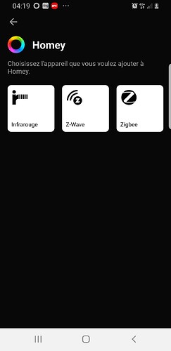

Je ne savais pas qu’on pouvait créer des bouton virtuels. Peux-tu décrire exactement la démarche dans l’application Androïd stp ? Car j’ai suivi ta procédure : ajouter - Homey - bouton virtuel mais je ne trouve pas.
Tu peux créer un bouton comme ceci:
Et faire un flow:
https://homey.app/f/ixSTMa
Quelle version d’Homey as-tu ? Car l’application ne me propose pas la création d’un bouton virtuel. Moi j’ai la 8.0.3.
8.0.3 également mais ça existait avant cette version.
