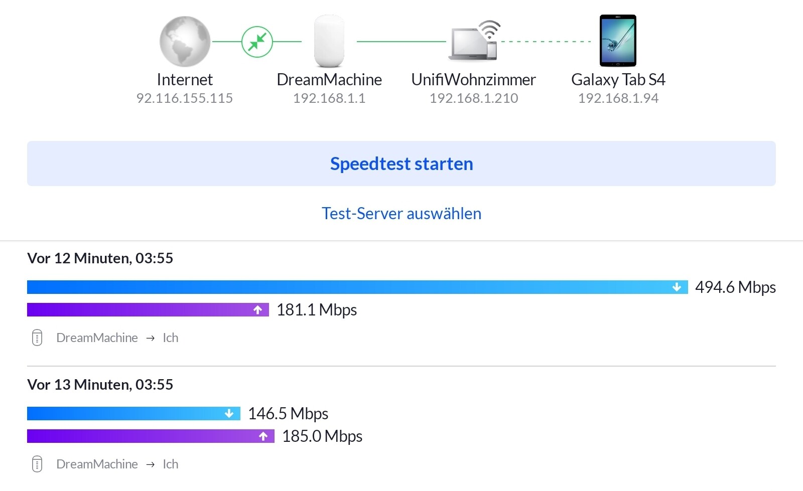

Hi, hast du mal mit deinem Handy oder ähnlichem einen test gemacht? Eventuell hilft dir auch die WiFiMan App von Unifi weiter, damit kannst du ja einen Speedtest direkt zur UDM machen ohne auf das Internet angewiesen zu sein.
Wenn ich mit dem iphone direkt auf die pro ohne Internet Teste bekomme ich 23 mbps up und 55 down
Zweiter Test 27 up und 43 down
Mit dem iPad sind die Werte noch schlechter, knapp über 10
Das ist doch an sich viel zu wenig, oder?

für eine UDM Pro ist das viel zu wenig. Ich habe eine ähnliche Konstellation mit einer UDM und 2 AC-Pro. Ich verwende allerdings Android Geräte.
Je nach Router- und AP-Firmware, ich habe meistens die aktuellsten Beta-Versionen installiert, ist die Übertragungsrate meines rel. alten iPad Pros auch grottenschlecht. Die Ü-Rate des iPhones ist aber eigentlich immer spitze. Habe bisher auch noch nicht herausgefunden woran das liegt.
Hab gestern die kanaloptimierung aktiviert
Jetzt hab ich mit dem iPad 150 down und 300 up
Irgendwo ist da der Wurm drin
