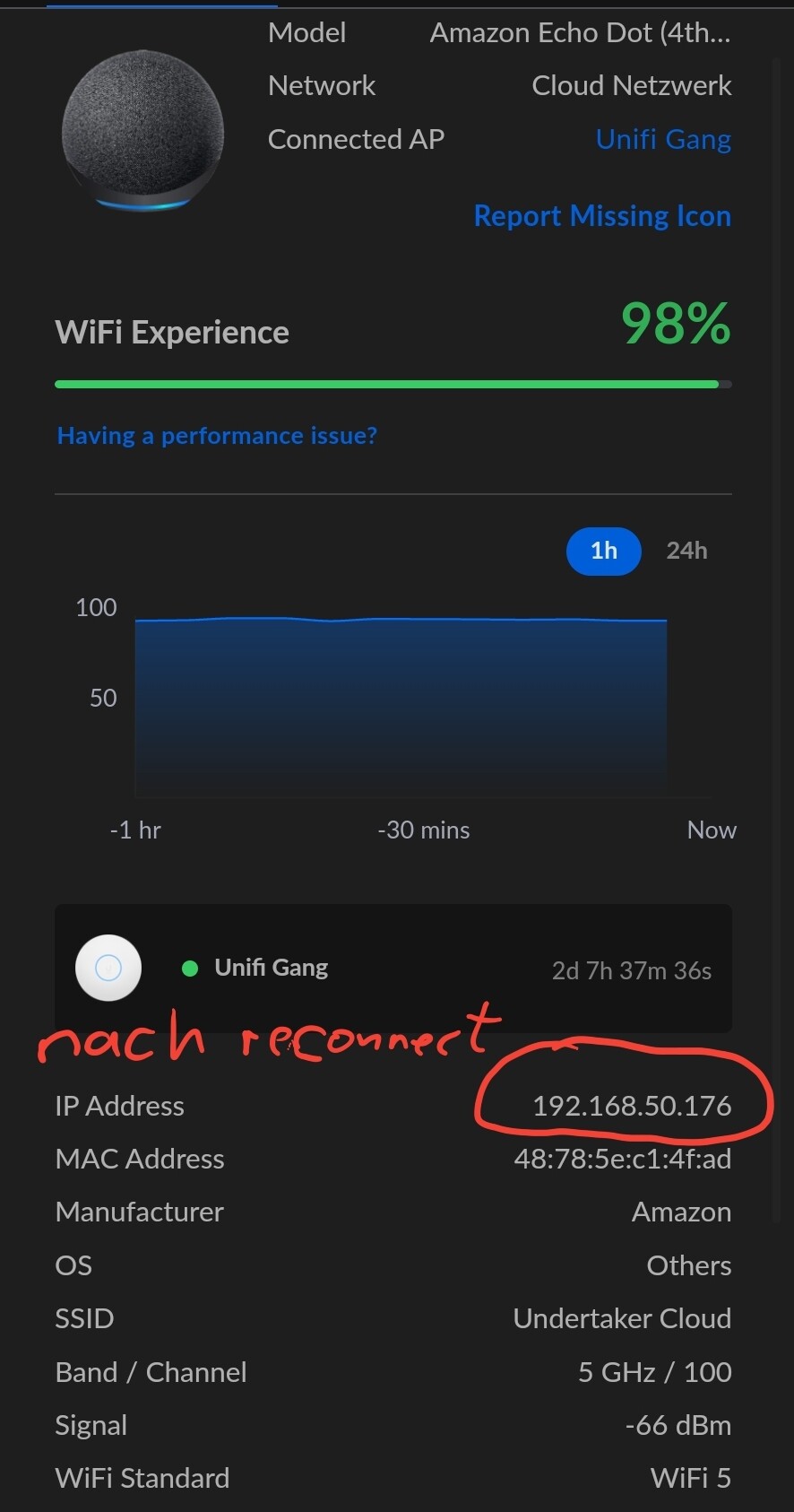

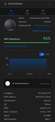

Ich habe alle Echos an einem Plug hängen. Sie bekommen nur Saft, wenn sich tatsächlich jemand im Raum aufhält. Ab 20 Uhr werden sie komplett vom Netz getrennt und gehen morgens ab 6 Uhr wieder auf Bereitschaft.
Aus Prinzip gehen sie dann ins alte Netzwerk. In der Unifi ein Klick auf Reconnect und sie springen ins richtige Netzwerk :man_shrugging::man_shrugging:.

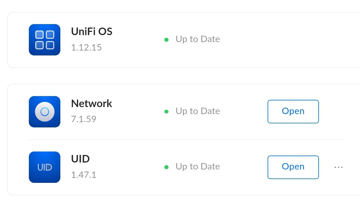

was haste für ne Version auf der UDM pro?
ich habe:
UniFi OS UDM Pro 1.11.4.3940
Network (app)
7.0.23 => sehe aber gerade, dass es ein Update gibt…
Ich hab nur die UDM, nicht pro.
ist (mehr oder weniger) ähnlich :wink: also UDM und UDMpro :wink:
hast du ausschließlich bei den Echos das Problem mit der Vlan-Zugehörigkeit?
Nein, es sind nicht nur die Echos.
Das gleiche Phänomen betrifft auch die Tuya Plugs und meine zwei Feinstaubsensoren. Mehr habe ich noch nicht umgezogen.
Stecker raus, und sie melden sich im alten Netzwerk an. 1x auf reconnect und sie sind da, wo sie sein sollen. Ich hab das gegengeprüft, ob die UDM nicht einfach nur eine falsche IP anzeigt. Das tut sie leider nicht. Die Feinstaubsensoren sind tatsächlich nur unter der jeweils angezeigten IP erreichbar.

Ich hab die UDM Pro und bin aktuell auf Unifi OS 1.12.15 und der Network App 7.1.59
Bei mir tut alles wie es soll.
