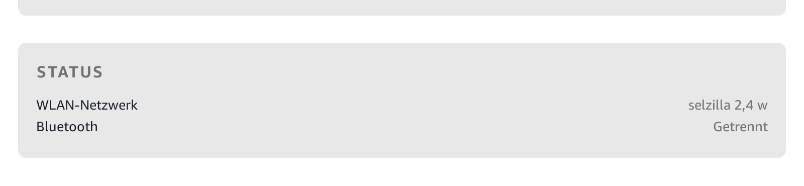

So, ich kann erste Erfolge bei meiner Suche nach dem Alexa Problem vermelden.
Es scheint sich tatsächlich um ein Problem mit der beta Firmware der UDM zu handeln. Ich habe jetzt festgestellt, dass sobald die Echos mit 5Ghz verbunden sind ist alles ok und sie bekommen die IP des Cloudnetzwerkes. Sobald sie aber auf 2,4 Ghz umschalten, hängen sie wieder im default Netzwerk.
Ich habe leider noch kein Mittel gefunden, um Alexa dazu zu zwingen, sich nur mit dem 5Ghz Netz zu verbinden. Für noch ein Wlan mit rein 5Ghz, das sind mir die Echos nicht wert.
