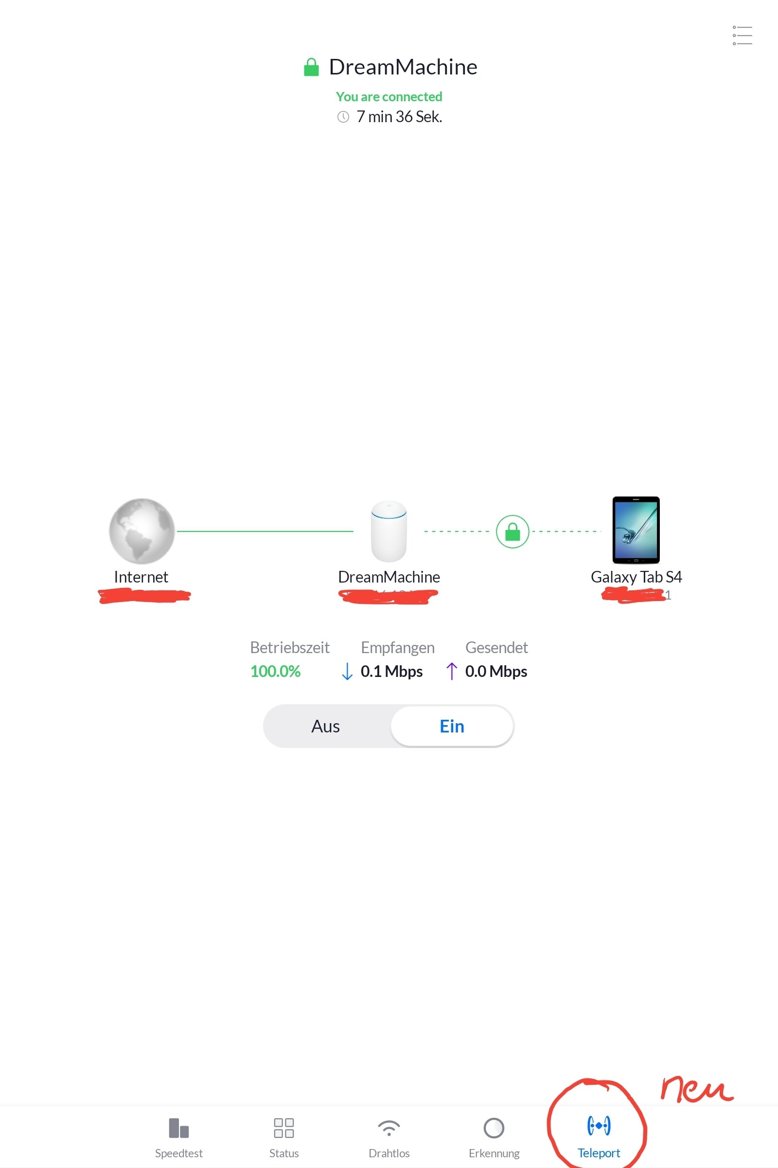

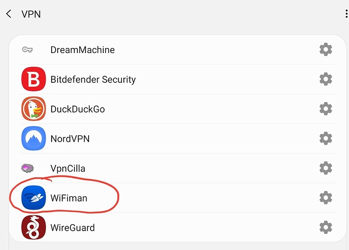

Gerade eben ist ein Update der Wifiman Android App eingetrudelt. Das Problem war definitiv die App. Es kam ein weiterer Punkt “Teleport” dazu.
Jetzt war es ein Kinderspiel, den erzeugten Link direkt in Wifiman einzufügen. Die VPN Verbindung baute sich augenblicklich auf. Auch der Eintrag in den VPN Verbindungen ist jetzt vorhanden. Ich werde beobachten, ob das System ähnliche Zicken wie bei Dirk macht.
Das VPN funktioniert sogar aus dem eigenen Wlan und setzt keine zwingende Verbindung mit mobilen Daten voraus.
Über den Speed der VPN Verbindung, lässt sich nicht motzen.

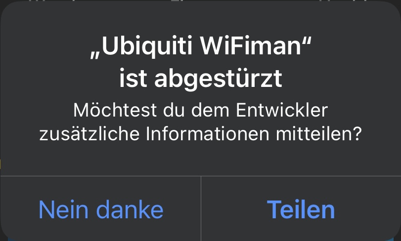

Apropos Zicken:
Heute Morgen passiert, als ich das iPhone entsperrt habe.
Ok, ich nehme das zurück…:partying_face::stuck_out_tongue_winking_eye:

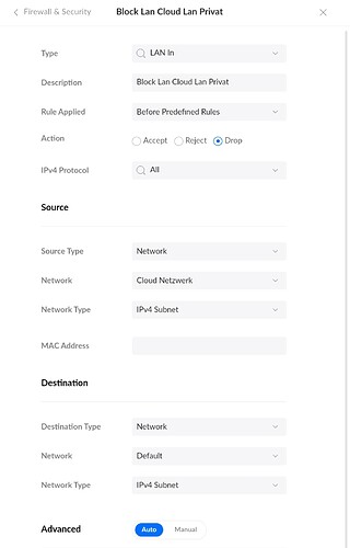

Würde eine Regel zum Zugriffs-Block aus dem Smart- ins Privatnetz so korrekt sein?

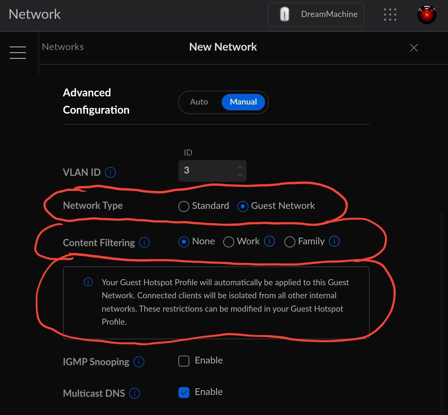

Schlagt mich, ist es aber nicht so, dass jedes Gastnetzwerk automatisch keinen Zugriff auf die anderen Netzwerke hat.
Die anderen Netzwerke haben gegenseitigen Zugriff, auch dein Cloud Netzwerk, sofern du es nicht als Gastnetz konfiguriert hast.
Ich habe beispielsweise den ganzen Echo Schrott in ein eigenes Netzwerk und Wlan rein geschmissen und das Lan, sowie das Wlan als Gastnetzwerk konfiguriert. Die Echos sehen nur sich untereinander, sonst nichts.

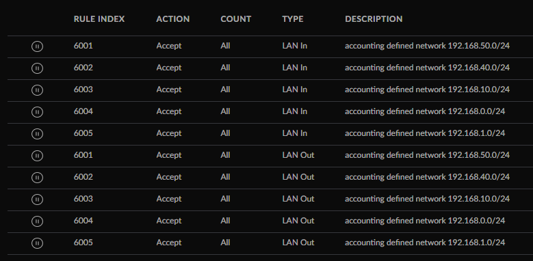

Beim Anlegen von neuen Netzen wird das hier automatisch generiert:
Also alles wird erlaubt.
Wenn man das anpasst, müssten an erster Stelle des Regelwerks dann die Ports/IP’s mit Grant Regeln stehen. Im Anschluss dann die Deny Regeln. Die Regeln werden wohl von oben nach unten abgearbeitet.
Wenn du zb den Homey zum HA kommunizieren lassen willst, erstellst du als erstes eine Regel, die das erlaubt.
Als zweite Regel kommt dann eine Deny Regel, die alles blockiert.
So habe ich das verstanden.

Hier kannst du dann auf den einfachen Trick vom Uwe zurückgreifen, einfach das Netz als Guest Network deklarieren und schon ist es dicht und die Geräte können nur ins Internet. Untereinander können sie übrigens auch nicht kommunizieren. Wenn du allerdings z.B. bei den Echogeräte Multiroom nutzen möchtest, dann klappt das mit dem Gast Netzwerk nicht, da die beteiligten Echos miteinander im LAN kommunizieren müssen.
Diese Regeln werden automatisch erstellt, wenn du Guest Network aktivierst:

Ich glaube du musst Drop nehmen. Sonst würde ich sagen, ja.

Nur eine kurze Bestätigung. Die Firewallregeln sind so korrekt. Damit wird der Zugriff vom Cloud-LAN ins Privat-LAN geblockt.
So ganz zufrieden bin ich mit dem Filter noch nicht. Damit werden auch die Antworten geblockt, wenn man ein Gerät in dem Cloud-Netzt ansprechen will.
Ich will ja nur verhinderb, dass die Cloud-Geräte eine Verbindung in andere Netze aufbauen können, aber ich möchte ‘von außen’ gern auf das Netzt zugreifen können.

Ich denke, dass ich hier einen Denkfehler hatte. Die Blockierung betreffen ja vermutlich immer alle Verbindungen. Ich kann da wohl nicht unterscheiden, ob es eine “Antwort” auf einen Aufruf von außen ist oder eine Verbindung vom Cloud-Netz aus.
Es läuft dann wohl darauf hinaus, dass man das gesamte Netz blockt und dann eine “Erlaubt”-Regel für einzelne Geräte anlegt (auf die MAC).
Dann vermutlich so:
Zuerst die Erlaubnis für EInzelgeräte, dann der Block für den Rest:
Erlaubis für ein Gerät, ins Privat-LAN zu funken:
PS: Da stellt sich natürlich die Frage, warum man das Gerät dann nicht gleich in das Privat-LAN aufnimmt. Für die Regel ist ja egal, ob das Gerät vom LAN angesprochen wird unt nur antwortet oder ob es aktiv selbst die Verbindung aufbaut. Genau das will man ja eigentlich verhindern. An der Stelle bin ich noch etwas ratlos…

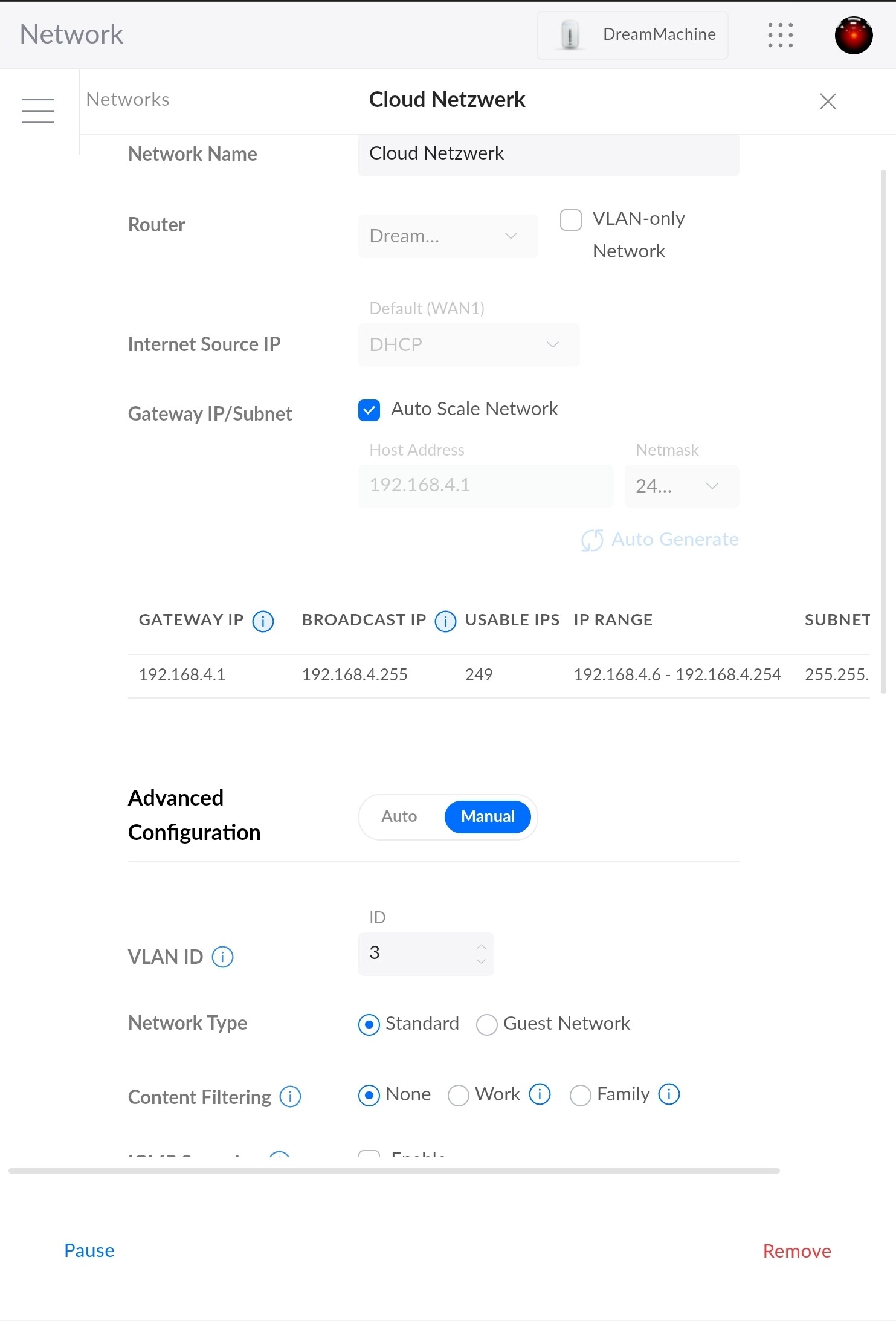

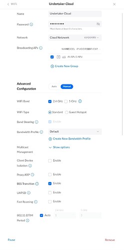

Ich hab gerade ein Problem.
Ich habe ein Netzwerk Cloud erstellt. Das Netzwerk sollte anhand der Regel nicht mit anderen Netzwerken kommunizieren.
Gleichmaßen läuft ein Wlan Cloud.
Ich melde eine Alexa an diesem Netzwerk an, was sie auch frisst. Sie bekommt eine IP des Cloudnetzwerkes.
Sobald diese Alexa aber vom Strom getrennt wird und sich erneut einbucht, ist sie wieder in meinem normalen Netzwerk verbunden.
Wo hab ich einen Denkfehler ?
Edit:
Das Gleiche passiert, wenn ich einen Tuya Plug vom Strom trenne. Er meldet sich auch im default Netz an, anstatt wieder auf das Cloud Netzwerk zu gehen :man_shrugging::man_shrugging::man_shrugging::man_shrugging::man_shrugging:
Hast du für das Netzwerk (nicht WLAN) einen neuen Netzwerkbereich gewählt? Die 192.169.4.x ist neu, richtig?
Ich habe “auto scale” deaktiviert, um das Subnetz angeben zu können (x.x.50.x).
grafik
Melden sich die Clients am alten WLAN an?
Welche IP bekommen sie über DHCP?
Die EchoShow können mehrere WLANs speicher, Nicht dass sich der Echo dann ein WLAN aussucht. Da am besten das alte WLAN löschen. Dann sollte die Anmeldung nur noch im neuen CloudWLAN erfolgen.
Und dem WLAN ist ja das CloudNetzwerk zugeordnet. D.h. es sollte eine IP aus dem CLoudNetzwerk verwendet werden.
DCHP für das CloudNetz ist korrekt angegeben?
Hast du auch ggf. alte feste IP-Zuweisungen im UnifiController gelöscht? Nicht dass die Clients trotz netzwerkvorgaben eine feste IP verwenden.
Ich konnte zumindest nach EInstellen des neuen WLAN bei den Echos im UnifiController direkt die neue IP sehen.
