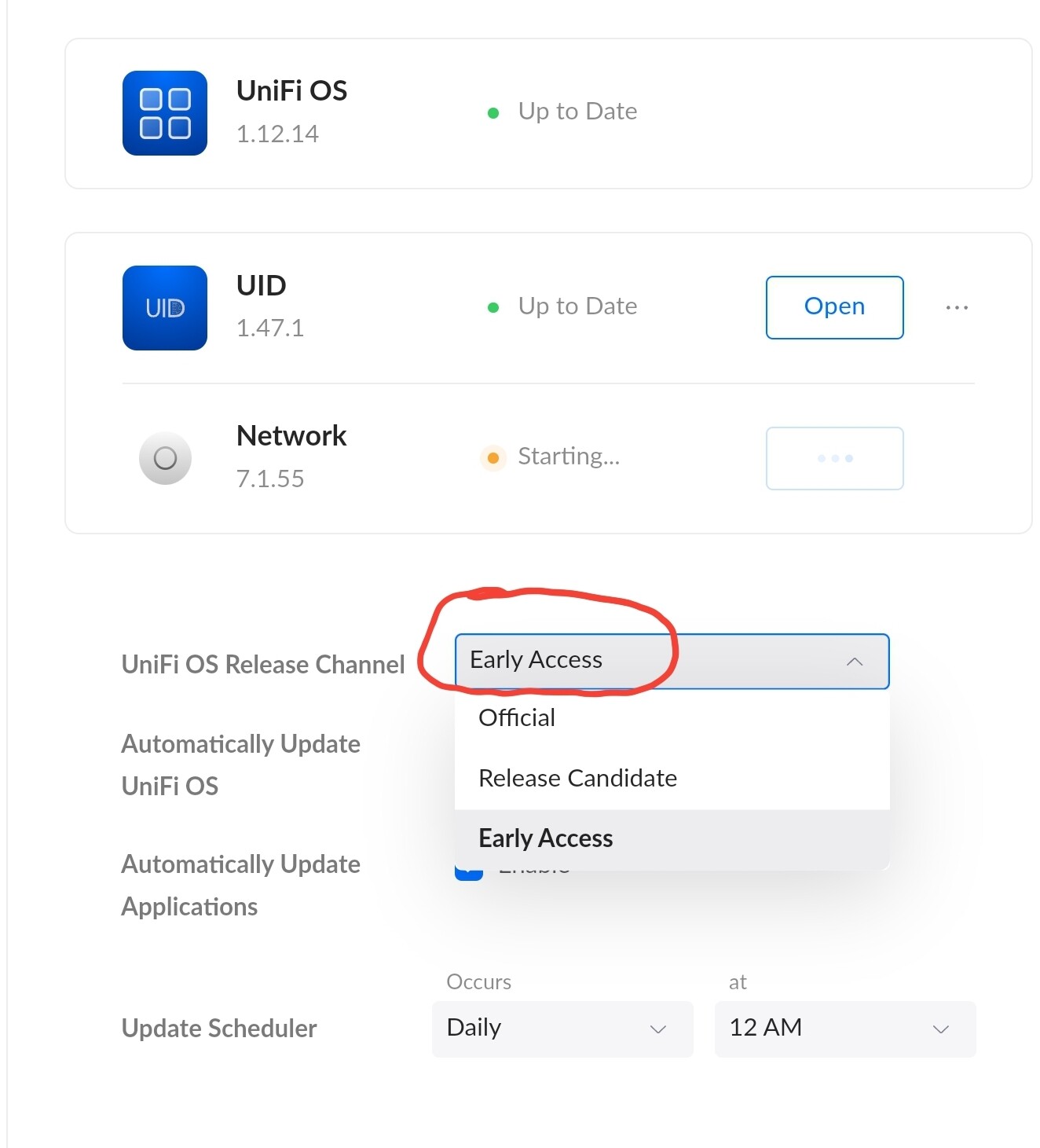

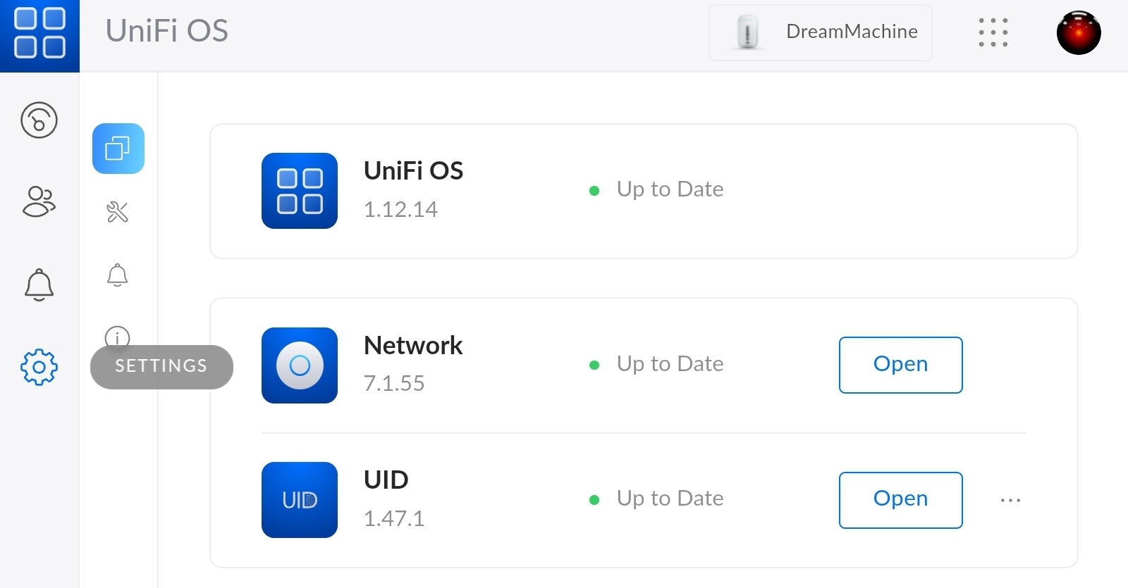

Ganz dünnes Eis. Auf die letzte Stable zurück zu gehen, war keine gute Idee. Sie wird zwar installiert, aber anschließend ist es nicht mehr möglich sich mit seinem Login und Passwort anzumelden. Also wieder zurück auf die 1.12.14 und das Login funktioniert wieder, aber die Network App steckt dann im Bootloop. :face_vomiting::face_vomiting::face_vomiting::face_vomiting::face_vomiting:
Also wieder eine ssh remote Verbindung aufgebaut und auf Unterstützung von Unifi hoffen.
Für alle DreamMachine basic Benutzer:
Keinesfalls den Update Schalter auf den Release Channel “Early Access” stellen, sonst heißt es wilkommen im Club

So, bin wieder im grünen Bereich. Ein Mitarbeiter hat sich aufgeschaltet und das Durcheinander beseitigt. Meine Kiste läuft wieder.
