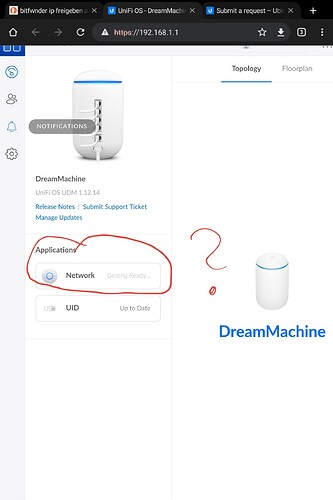

Hab eben den Fehler gemacht und die beta auf der UDM installiert. Kann jetzt nicht mehr auf die Einstellungen zugreifen :sob::sob:
Problem scheint aber bekannt zu sein.

Network App im Bootloop oder wie?
