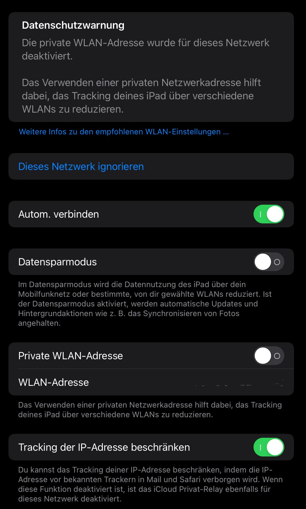

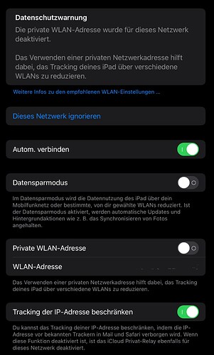

Es gibt mittlerweile 3 Sicherheitsoptionen:
– Private WLAN-Adresse (deaktiviert)
– Tracking der IP-Adresse beschränken (aktiviert)

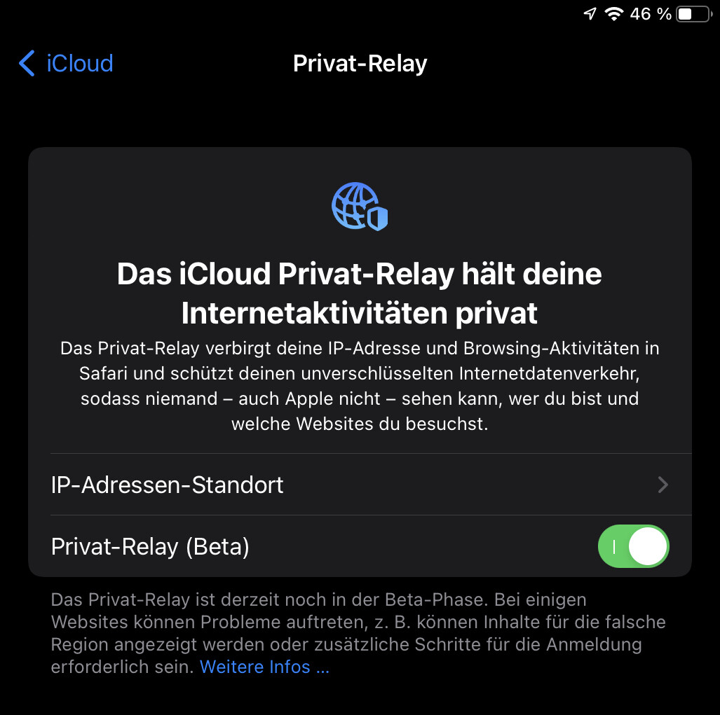

– Privat-Relay (Beta, aktiviert)
Ob das eventuell zu Problemen führt, müsste ich ausprobieren.
EDIT
Stehe mittlerweile mit UI-Glenn aus dem UniFi-Forum in Kontakt. Da ich nicht nachvollziehen kann, ob die WLAN-Verbindung z.B. nur dann unterbrochen wird wenn die Clients mit dem UDR oder dem U6-Mesh verbunden sind, hat UI-Glenn vorgeschlagen den U6-Mesh zu deaktivieren. Ich werde berichten…
Das klingt nach einem Proxy, über den unverschlüsseltes http verschlüsselt geleitet wird. Hat mit deinem Problem sicher nichts zu tun. Scheint eine Art VPN-Proxy zu sein. Da tauscht man vermutlich das eine Risiko (jeder kann sehen, was du ansurfst) durch ein anderes (der VPN-Anbieter sieht alles) :grin:
